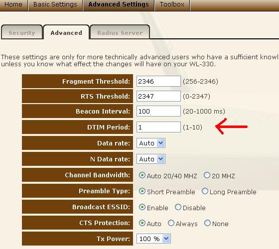

Update:
Het gebeurd dat deze Extender range het laat afweten door energiebeheer.
Je dient dit aan de passen zoals hier onder.
Er wordt nu meer gecontroleerd of er meer activiteit is.
[ATTACH]8221[/ATTACH]
aangepast door stegisoft
Je moet wel alles achter mekaar doen en niet één voor één opslaan.
Dus Apply en dan Contineu en op laatste pas Apply klikken.
