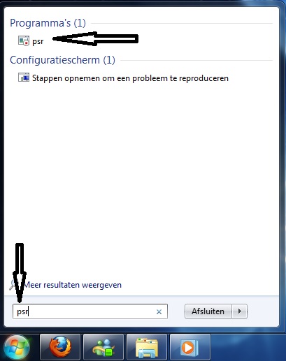

Dit kleine tooltje start je door naar het Start te gaan en in het zoekvak "psr" te typen en daarna te klikken op het icoontje van "psr".
Zodra je klikt op "Opname starten" wordt vanaf dat moment elke stap die je doet met je muis opgenomen.
Na het stoppen van de opname wordt er een zipbestand opgeslagen (op een door u opgegeven locatie) met daarin een MHTML bestand met de genomen stappen en screenshots.

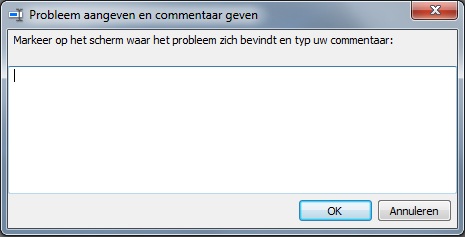

Functietoetsen en sneltoetsen worden meegenomen in het rapport maar dat wat u typt word niet opgenomen dit om geen paswoorden en persoonlijke gegevens kenbaar te maken. Er is echter wel een optie om tijdens het opnemen commentaar in te voegen wat dan wel weer terug komt in het rapport.
