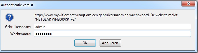

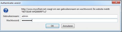

Open de browser en typ dit: www.mywifiext.net
Je ziet nu een log pagina
Vul bij User Name dit: admin
Vul bij pasword dit: password
Je komt nu in de range extender.

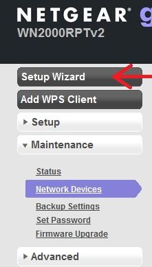

Klik op setup Wizard

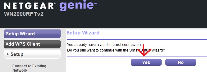

Klik nu op Yes

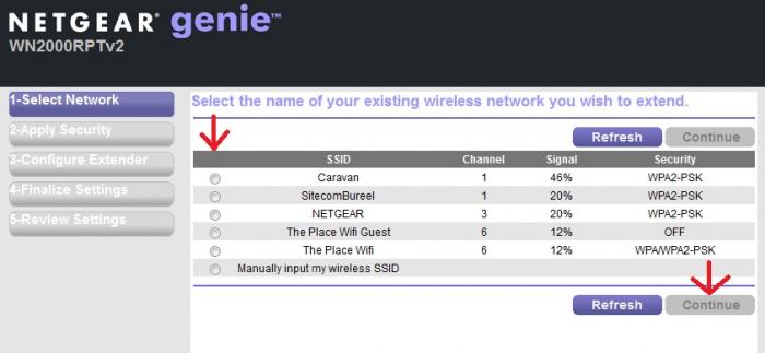

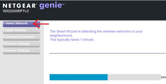

Klik nu op Select Network
Nu zal range extender zoeken naar draadloze punt(en)

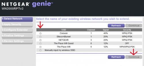

Kies nu welke punt je wilt verbinden. Ik heb gekozen voor caravan.
Nota: indien uw draadloze router of ander punt geen WPA2 ondersteund dan zal range extender u op de hoogte brengen dat het alleen WEP kan verbinden.

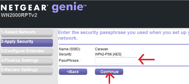

Geeft nu een netwerksleutel en schrijft het op.
De netwerksleutel dient hetzelfde zijn als de router of ander draadloos punt!!!!!

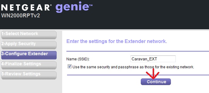

Je kan nu gewoon op Continue klikken maar je mag de SSID naam wijzigen.
Ik heb de naam behouden zodat ik weet dat de range extender verbonden is met een ander range extender Caravan.

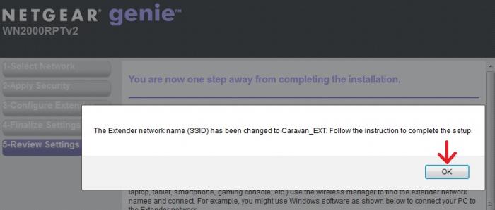

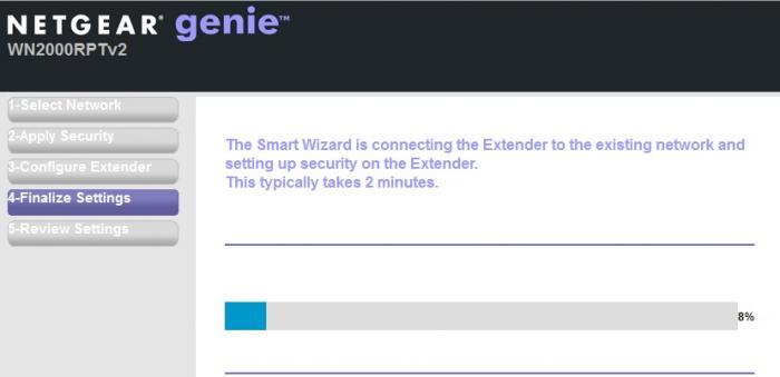

Nu zal de range extender de verbinding maken.
Klik nu op OK

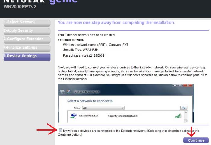

Vink aan zoals onder afbeelding is vermeldt en klik dan op Contineu
Nu is het klaar.
