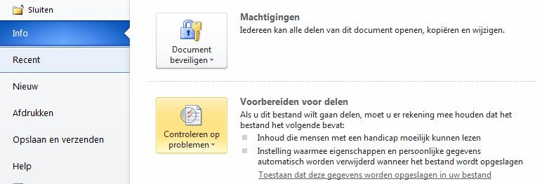

Open het Word-document en klik bovenaan op “Bestand” om alle mogelijke opties te bekijken. Specifiek voor dit probleem kiezen we voor de optie “Info” en het onderdeel “Voorbereiden voor delen”.
Na klikken op de button “Controleren op problemen” opent het dialoogvenster van “Documentcontrole”.

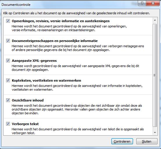

In dit venster kan men 6 onderdelen controleren:
1. Opmerkingen, revisies, versie-informatie en aantekeningen.
2. Documenteigenschappen en persoonlijke informatie.
3. Aangepaste XML-gegevens.
4. Kopteksten, voetteksten en watermerken.
5. Onzichtbare inhoud.
6. Verborgen tekst.
Alle onderdelen zijn standaard aangevinkt voor controle. Wil je één van de onderdelen niet controleren, verwijder dan het vinkje.

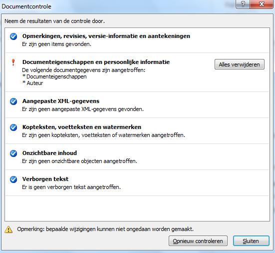

Klik onderaan op “Controleren” en “Documentcontrole” begint aan zijn taak, het opzoeken van “verborgen gegevens”. Het resultaat wordt snel getoond.
Een blauw vinkje betekent dat er in dat onderdeel geen gegevens verborgen zitten, een rood uitroepteken wijst er op dat deze gegevens wel aanwezig zijn in dat onderdeel.
Om de “verborgen gegevens” te verwijderen klik je op “Alles Verwijderen” naast het onderdeel of de onderdelen met de uitroeptekens. “Documentcontrole” verwijdert dan de gevonden gegevens. Sluit dan het dialoogvenster.
Sla nu het document opnieuw op en je hebt een “zuiver” document in Word 2010 zonder “verborgen gegevens”. Wil je zeker zijn dat alles verwijderd is, dan kan je de procedure nog eens herhalen … maar in normale omstandigheden volstaat één opruiming.
