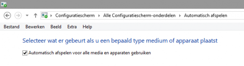

Ik heb net optie 2 uitgevoerd. Echter ben ik niet helemaal mee (sorry). Als ik dit inschakel dan wil dit eigenlijk zeggen dat auto play AF staat ? Voor zover ik begrepen heb moet windows me dan altijd vragen wat ermee moet gebeuren?...
Net erna heb ik de laptop volledig afgesloten en terug opgestart. Audio cd ingestoken en wederom zonder reactie.

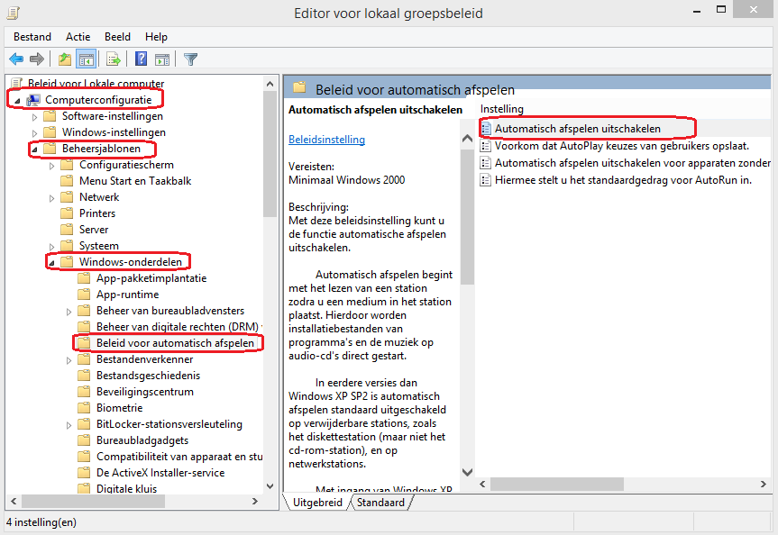

Dan voer je onderstaande uit.
Gebruik de Windows + R toetsencombinatie.
Typ in het venster dat je dan krijgt gpedit.msc en klik op OK.
In het volgend venster dat je krijgt ga je in het linker deelvenster naar computerconfiguratie-> beheersjablonen-> windows onderdelen->beleid voor automatisch afspelen en klik erop.
In het rechter deelvenster dubbelklik je op automatisch afspelen uitschakelen.

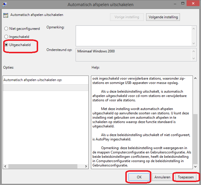

In het venster dat je dan krijgt moet uitgeschakeld aangevinkt zijn.
Klik op Toepassen en OK.
