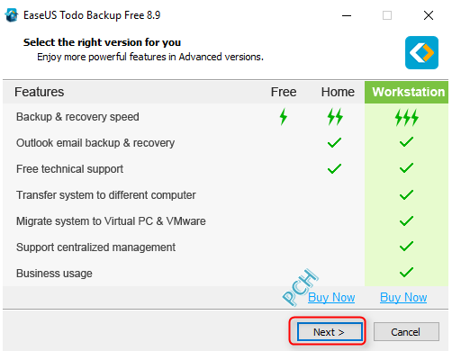

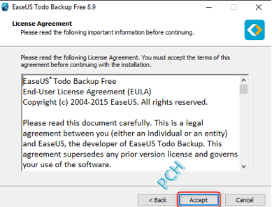

In het volgende venster  selecteer je de gewenste versie, wij willen de gratis versie installeren en klikken dus enkel op Next.
post-9560-0-00563100-1450543287_thumb.pn
Dan klik je op Accept.

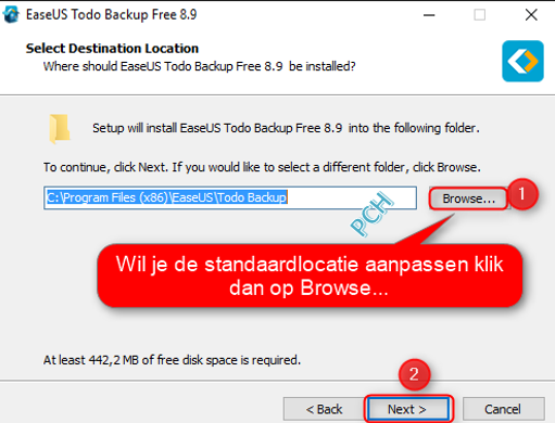

In het volgende scherm bepaal je de locatie waar het programma geïnstalleerd wordt.
(Wil je de installatie uitvoeren op een andere locatie klik dan op Browse…)
Klik dan op Next.

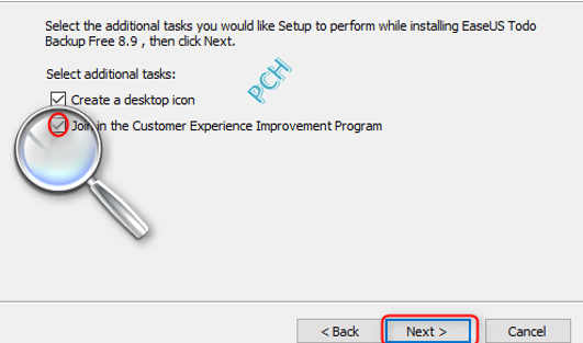

In het volgend scherm moet je beslissen of er een snelkoppeling op het bureaublad geplaatst wordt en of je deel neemt aan het verbeteringsprogramma.  Dat laatste heb ik zelf afgevinkt.
Klik dan op Next.

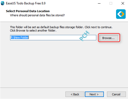

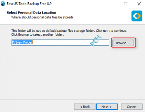

In onderstaand scherm bepaal je de locatie waar je de back-up kan opslaan.
Best kies je een andere partitie of schijf dan die waarop je besturingssysteem staat.
Klik dus op Browse…  als je de locatie wil aanpassen.

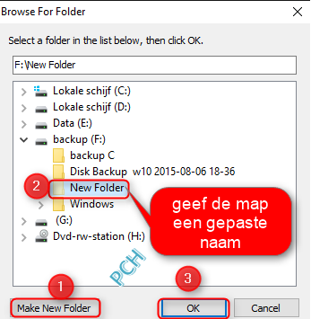

In het scherm dat je dan krijgt selecteer je de gewenste schijf.
Je kan ook nog een eigen map aanmaken, klik dan op Make New Folder. Geef de map een gepaste naam en klik nog op OK.

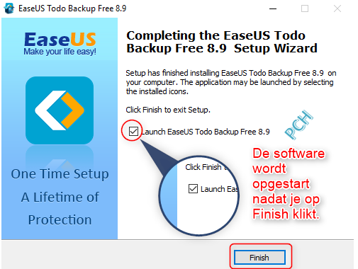

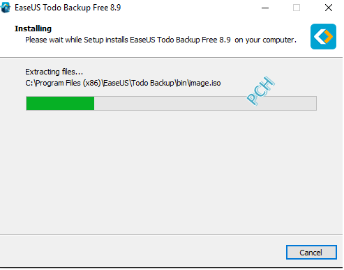

De installatie wordt nu uitgevoerd.
Wil je direct het programma opstarten na de installatie….laat dan het vinkje voor “ launch EaseUS Todo Backup Free 8.9” staan.
Klik nog op Finish en de installatie is beëindigd.

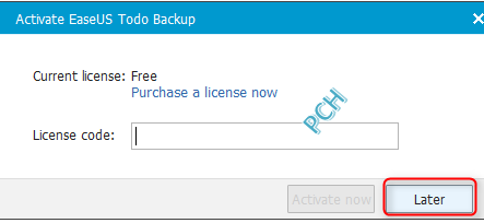

Je krijgt nu onderstaand scherm, klik er op Later.

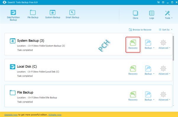

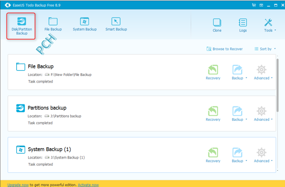

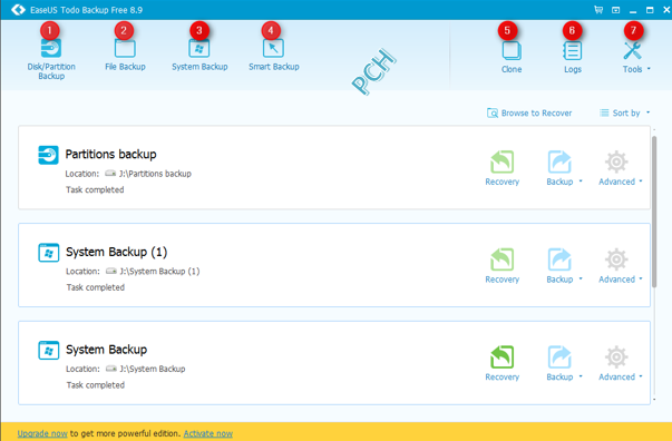

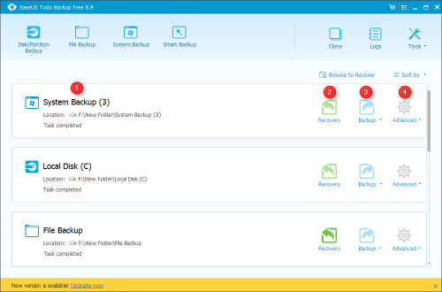

Het startscherm
post-9560-0-51277800-1450543826_thumb.pn
De functie Disk/partition Backup (1) laat je toe een backup van een schijf of partitie aan te maken.
Een back-up maken van bestanden of mappen kan door op File backup (2) te klikken.
Een systeem back-up maak je door op System Backup (3) te klikken.
Wil je automatisch ieder half uur een back-up maken van bestanden telkens ze aangepast zijn klik je op Smart Backup (4).
Je wil een grotere harde schijf plaatsen of de schijf is aan vervanging toe? Via de functie Clone (5) wordt alle data overgeschreven van de ene naar de andere schijf.
Klik je op Logs (6) krijg je een scherm waarin alle uitgevoerde back-up opdrachten getoond worden.
Een gemaakte back-up controleren, emergency disk aanmaken, data verwijderen, …, kan je uitvoeren via Tools (7).

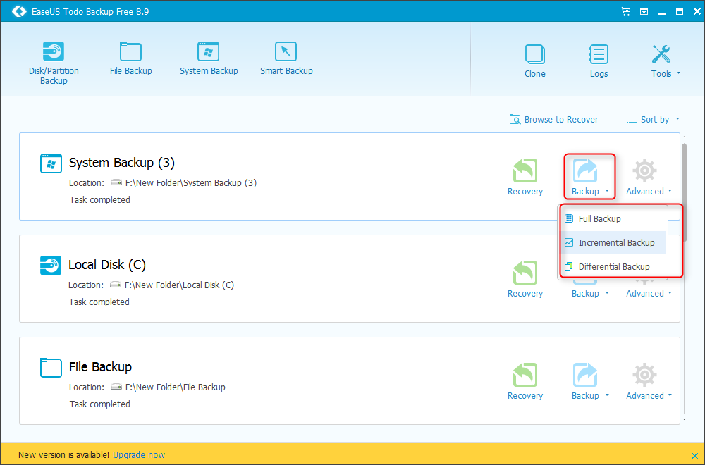

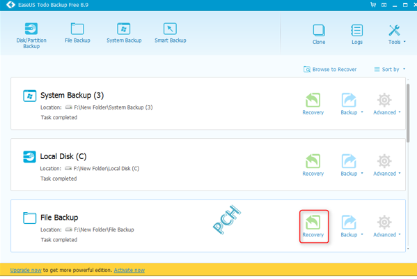

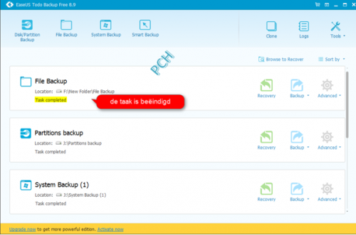

Telkens een taak uitgevoerd is wordt dit vermeld in het startscherm, zo zie je welke back-up gemaakt is en op welke schijf je die kan terug vinden (1).

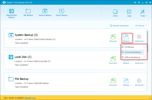

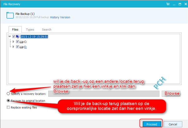

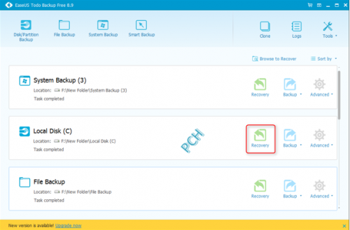

Klik je achter de Back-up op Recovery wordt de back-up terug geplaatst (2).
Klik je op Back-up kan je een nieuwe back-up aanmaken waarbij je de keuze hebt tussen een volledige, incrementele back-up of een differentiële back-up (3).
Hier lees je meer over de verschillende mogelijkheden. Zelf kies ik voor volledige back-ups maar dat is een persoonlijke keuze.

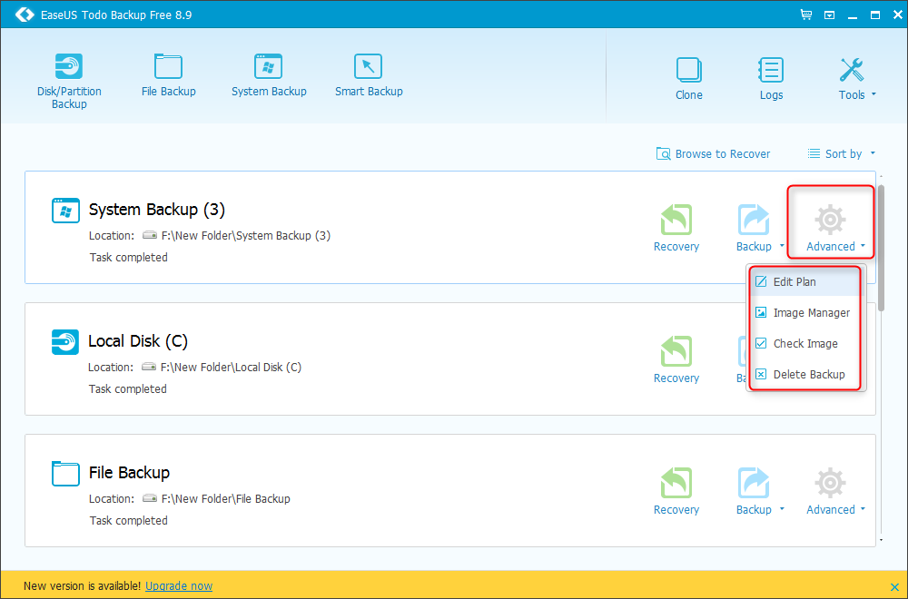

Klik je op Advanced krijg je een keuzemenu, met onderstaande mogelijkheden.
Edit Plan: Hier kan je de instellingen voor een nieuwe back-up aanpassen.
Image Manager: hier worden alle aangemaakte back-ups getoond, door het aanvinken en op Delete te klikken kan die verwijderd worden.
Check Image: de back-up wordt gecontroleerd.
Delete Backup: de back-up wordt verwijderd.
post-9560-0-14076800-1450626578_thumb.pn

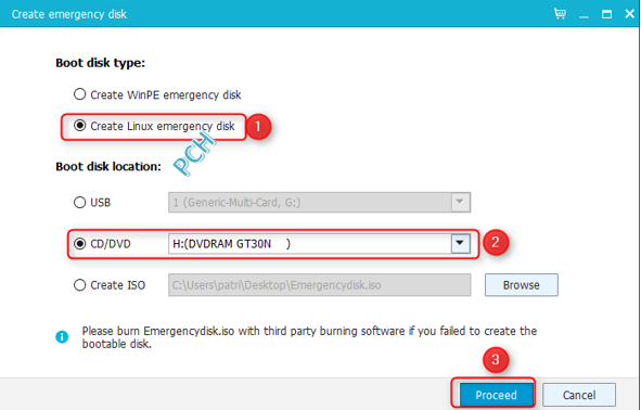

Een Emergency disk branden
De emergency disk is een opstartbare ( bootable disk) cd of dvd die je best zo snel mogelijk na de installatie van EaseUS Todo Backup aanmaakt.
Via  die cd of dvd kan je een back- up terug plaatsen zelfs als je besturingssysteem niet meer wil opstarten.
Om gebruik te maken van die opstartbare schijf dient je cd/dvd-rom  station wel als first boot te staan in het BIOS.
USB behoort ook te mogelijkheden maar hier gaan we dus een opstartbaar schijfje branden.

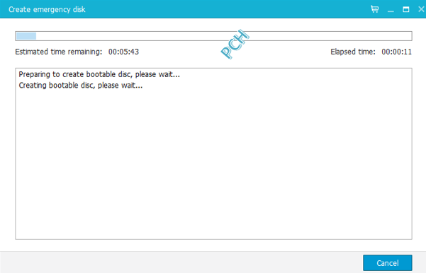

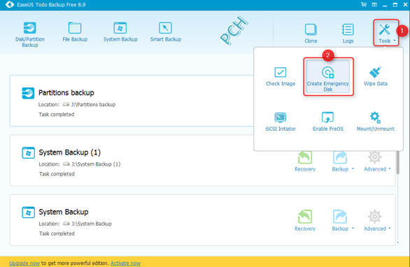

Om zo’n schijfje aan te maken ga je naar Tools -> Create emergency  disk.
post-9560-0-56123400-1450544435_thumb.pn
In het volgend scherm moet CD/DVD aangevinkt zijn. Klik op Proceed.
post-9560-0-77466500-1450544488_thumb.pn

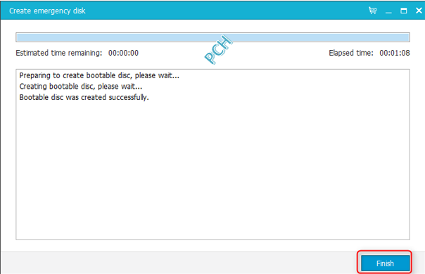

Plaats een lege cd/dvd in je brander en klik op OK, je schijfje wordt nu gebrand.
Als je schijf gebrand is vermeld dan op de schijf: emergency disk/ EaseUS Todo backup.
post-9560-0-37664600-1450544513_thumb.pn
Als de schijf gebrand is klik je Finish.

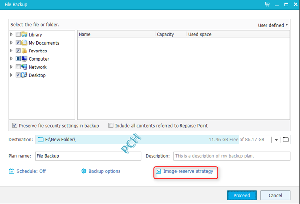

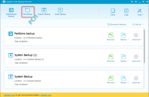

Back-up maken van bestanden en mappen

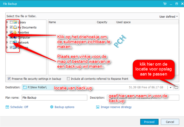

In het startscherm  klik je op File Backup.
post-9560-0-06408100-1450617415_thumb.pn
De naam van de back-up aanpassen doe je in het plan name venster.
Bij Description kan je een omschrijving geven voor je back-up.

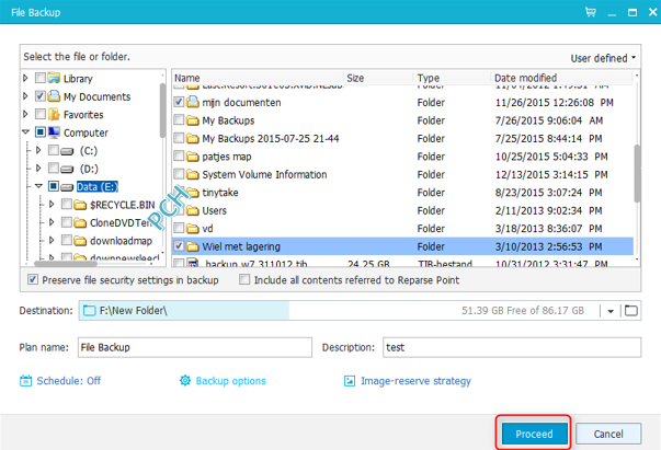

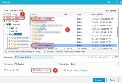

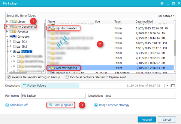

Het belangrijkste natuurlijk is van welke bestanden je een back-up wil maken.
Die instellingen voer je uit in een soort verkenner venster zoals op onderstaande afbeelding te zien is.
Je plaatst een vinkje in het vierkant voor het bestand of map waarvan je een back-up wil maken.
post-9560-0-02831700-1450617466_thumb.pn
In onderstaande afbeelding kan je zien dat ik heb gekozen voor een back-up van de map mijn documenten en wiel met lagering.

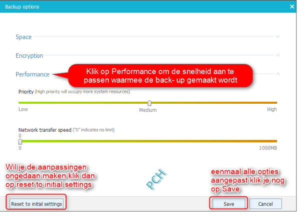

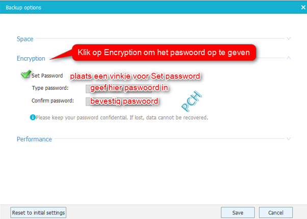

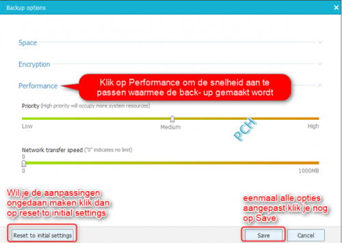

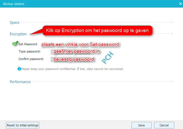

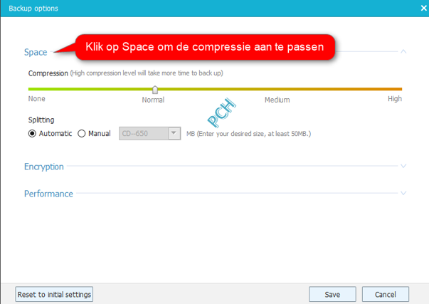

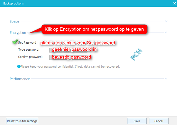

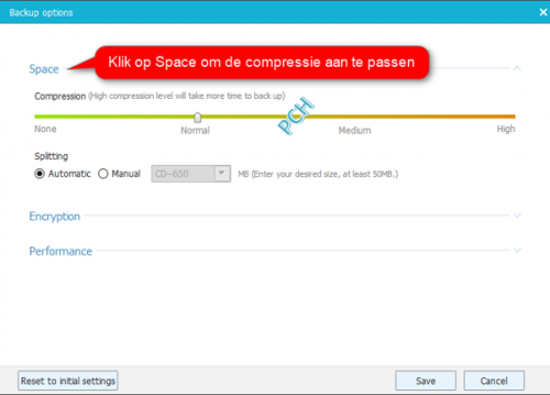

Voor je het back-up proces start kan je nog de compressie en de snelheid waarmee de back-up aangemaakt wordt  instellen via back-up opties (3) . Ook de back- up beveiligen met een paswoord is mogelijk. Vergeet je echter het paswoord kan je de back- up niet meer terug plaatsen.
post-9560-0-56735400-1450617524_thumb.pn
post-9560-0-20835200-1450617540_thumb.pn
post-9560-0-99448500-1450617552_thumb.pn
Als alle instellingen naar jouw voorkeur staan klik je nog op Save.
Wil je de gemaakte instellingen annuleren klik dan op reset to initial settings.

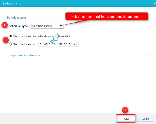

Wil je een schema aanmaken zodat er automatisch een back- up aangemaakt wordt klik dan op Image- reserve strategy.
post-9560-0-61294800-1450617676_thumb.pn

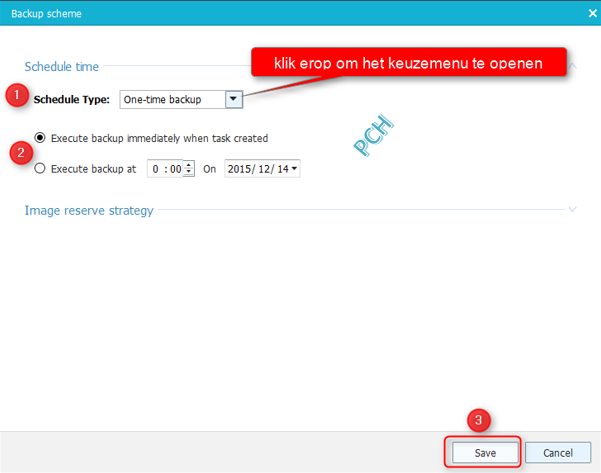

In het scherm dat dan volgt klik je op Schedule time.
Klik je op het neerwaarts gericht pijltje achter Schedule Type kan je kiezen tussen éénmalig, dagelijks, wekelijks of maandelijks (1).
Ook kan je kiezen of de back- up onmiddellijk of op een ander zelf in te stellen moment gemaakt wordt (2).
Klik tenslotte op Save (3)

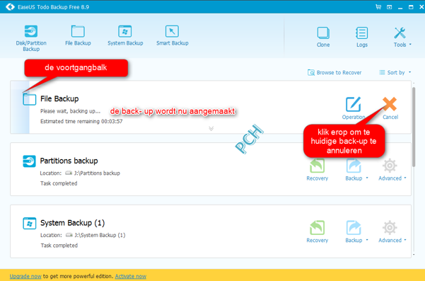

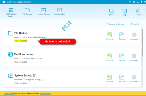

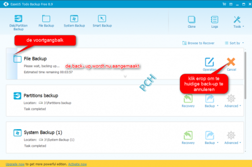

De back-up wordt nu aangemaakt.
post-9560-0-89849000-1450617811_thumb.pn

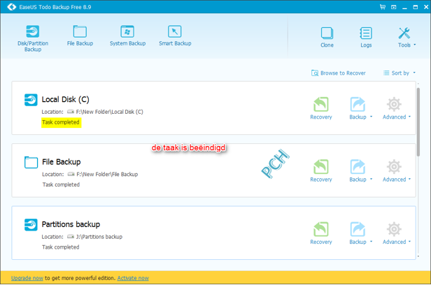

Als de taak  beëindigd is wordt dit gemeld (task completed).
post-9560-0-26263000-1450617848_thumb.pn

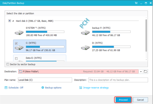

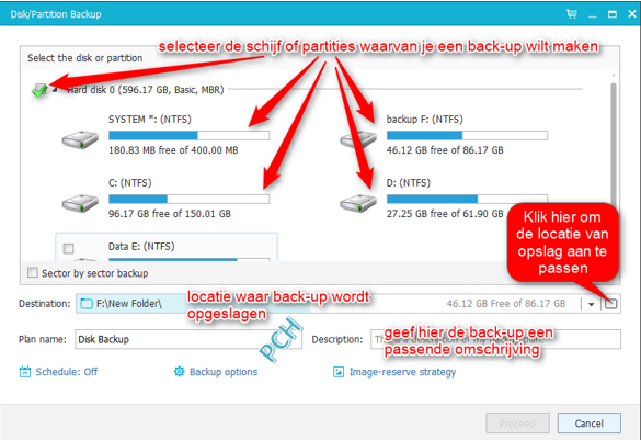

Back-up maken van een partitie of schijf.

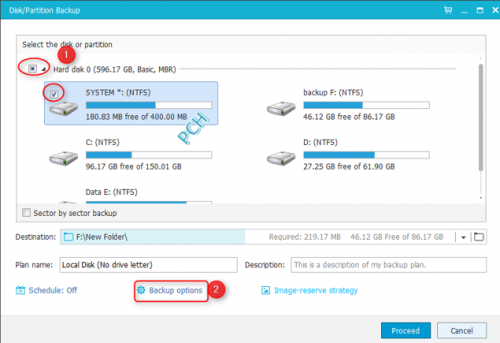

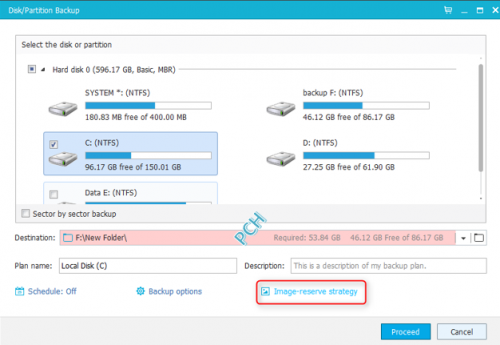

In het startmenu klik je op Disk/Partition Backup.
post-9560-0-71382300-1450618956_thumb.pn
Je krijgt onderstaand scherm.
Om de partitie of schijf te selecteren waarvan je een back-up wil maken plaats je een vinkje  voor de bewuste schijf of partitie (1).
Controleer de instellingen.
post-9560-0-41442100-1450618969_thumb.pn

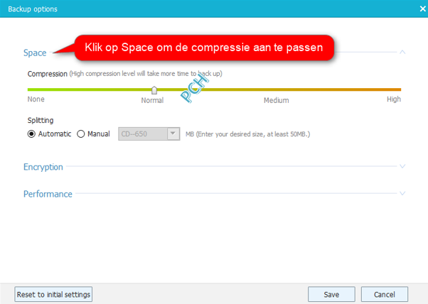

Voor je het back-up proces start kan je nog de compressie en de snelheid waarmee de back-up aangemaakt wordt  instellen via back-up opties (2) . Ook de back- up beveiligen met een paswoord is mogelijk. Vergeet je echter het paswoord kan je de back- up niet meer terug plaatsen.
post-9560-0-47264500-1450618986_thumb.pn
post-9560-0-96380900-1450619000_thumb.pn
post-9560-0-43775000-1450619013_thumb.pn

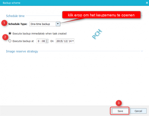

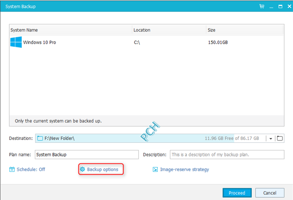

Een systeem back-up maken.
Een systeem back-up kan je best vergelijken met het maken van een herstelpunt via de ingebouwde functie van Windows.

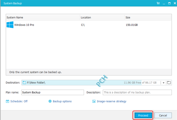

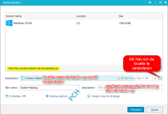

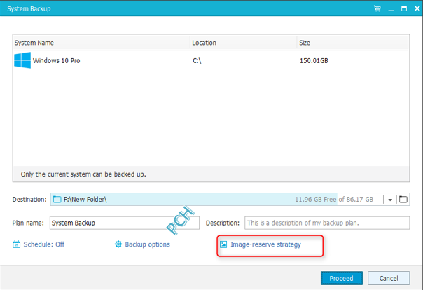

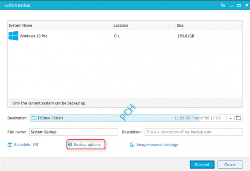

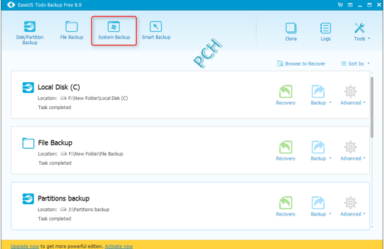

Om een systeem back-up te maken klik je in het startscherm op System Backup.
post-9560-0-09499900-1450619651_thumb.pn

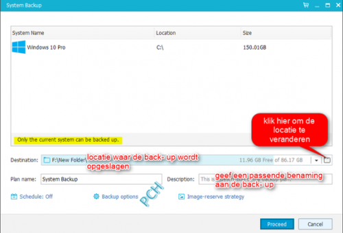

In het volgende venster kies je de locatie waar je de systeem back-up wil opslaan.
Via het pijltje navigeer je naar de locatie waar je de back-up wil opslaan.
post-9560-0-59432600-1450619685_thumb.pn
Voor je het back-up proces start kan je nog de compressie en de snelheid waarmee de back-up aangemaakt wordt  instellen via back-up opties . Ook de back- up beveiligen met een paswoord is mogelijk. Vergeet je echter het paswoord kan je de back- up niet meer terug plaatsen.
post-9560-0-17041600-1450619770_thumb.pn
post-9560-0-06916700-1450619779_thumb.pn
post-9560-0-74445000-1450619797_thumb.pn

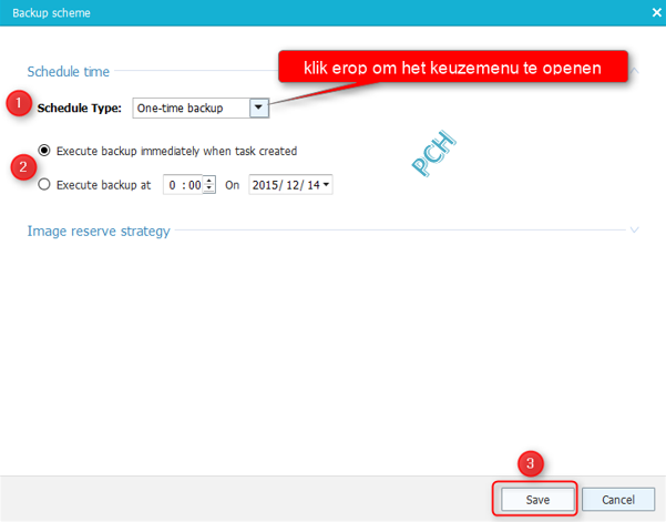

post-9560-0-78065900-1450619848_thumb.pn

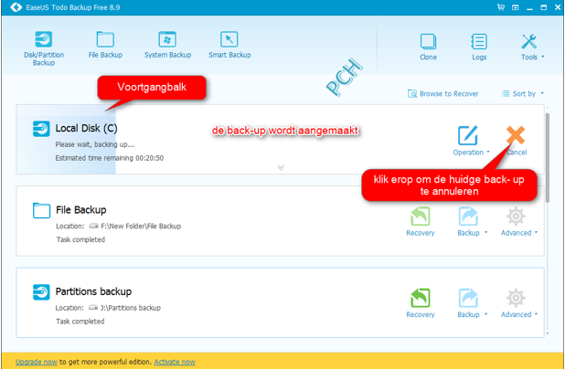

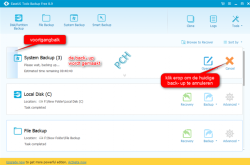

De taak wordt uitgevoerd.
post-9560-0-92850900-1450619949_thumb.pn

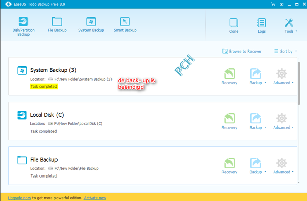

Als de taak is beëindigd wordt dit gemeld (task completed).

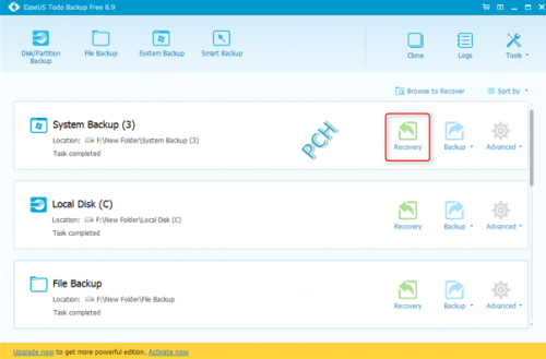

Systeem back-up terug zetten.

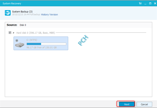

Klik in het startscherm achter de back- up die je wil terug plaatsen op Recovery.
post-9560-0-47668200-1450620816_thumb.pn
In het volgend scherm wordt de bronschijf getoont.
Klik dan op Next.
post-9560-0-47163800-1450620839_thumb.pn

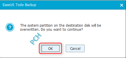

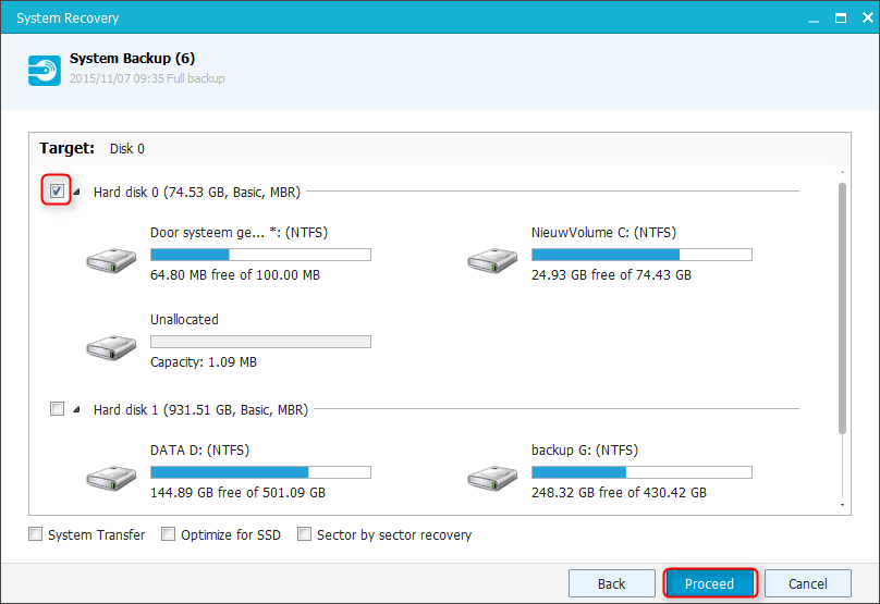

In het volgend scherm selecteer je de schijf waarop de back- up geplaatst moet worden.
Klik dan op Proceed.
post-9560-0-31683500-1450621257_thumb.pn

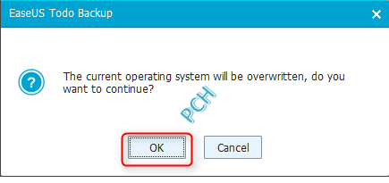

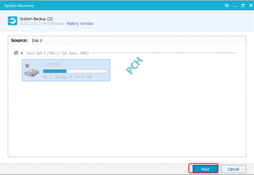

Er volgt nu nog een waarschuwing dat de systeem partitie overschreven wordt.
Bevestig met OK.
Volg verder de aanwijzingen op het scherm.

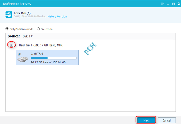

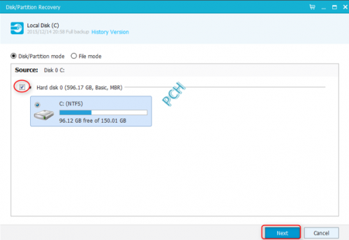

Back- up van Partitie of schijf terug zetten.
Klik in het startscherm op Recovery achter de back- up die je wil terug plaatsen.
post-9560-0-82288100-1450621825_thumb.pn
In het scherm dat je dan krijgt selecteer je de bronschijf of partitie en klik op Next.
post-9560-0-18627400-1450621850_thumb.pn

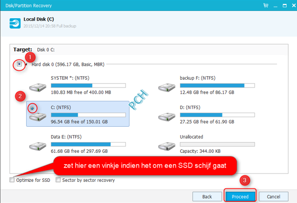

In het volgend scherm selecteer je de doelschijf of partitie.
Indien het een SSD schijf betreft zet je ook een vinkje bij Optimze for SSD.
post-9560-0-91162000-1450621808_thumb.pn
In het volgend scherm wordt er nog gevraagd of je zeker bent dat je de taak wil uitvoeren.
Klik op OK.
Back- up van bestanden of mappen terug zetten.
Klik op Recovery achter de back- up die je wil terug plaatsen.
post-9560-0-23859200-1450622136_thumb.pn
In het volgend scherm selecteer je Recover to original location indien de back- up terug geplaatst mag worden op de oorspronkelijke locatie.
Selecteer specify a recovery location indien je de back -up op een andere locatie wil plaatsen.
Klik dan op Browse en selecteer in het volgend venster de locatie waar de back- up terecht moet komen. Bevestig.
Klik dan Proceed.
