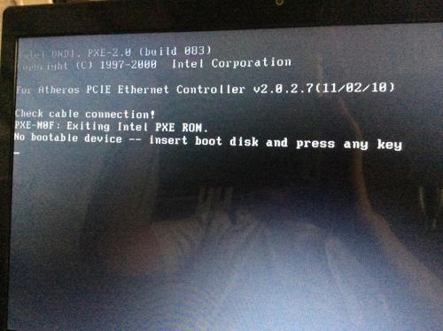

De dochter van een vriend van mij kan haar laptop niet meer opstarten, ze krijgt de melding zoals in onderstaande bijlage (zie foto). Sommigen zeggen de harde schijf uitnemen en terug insteken, anderen zeggen CMOS vervangen, ... wat is het nu? Vinden jullie misschien meer info of hebben jullie kennis wat de oorzaak kan zijn? Redelijk oud blijkbaar bios is van 1997-2000.

Hij vindt dus de schijf niet meer.
Kan dus aan van alles liggen: schijf is brak, de contacten binnen de laptop naar de schijf zijn... (vul maar in: beschadigd, los gekomen, ...) - vandaar dat de bios spreekt van: 'check de kabel !')
De schijf eruit halen en opnieuw inpluggen kan (kan) het probleem oplossen als het aan de contacten / kabel ligt.
Als je naar de BIOS gaat en de klok staat nog juist, dan is de CMOS nog ook. Controleer bij die gelegenheid ook eens de opstartvolgorde.
Maar ga eerst eens met de tips van Passer aan de slag.
Hij heeft de harde schijf uit de laptop gehaald, en deze in een behuizing geplaatst, en met zijn pc verbonden.  Om de 5 minuten hoort hij een tik op de harde schijf. Is die aan het overlijden?  Kan zijn data nog gered worden? Er zijn nog vele foto's van zijn dochter op. Dochter zeer verdrietig zegt hij.
Als zijn schijf begint te tikken is hij aan het overlijden - direct werk: alles waar je nog aan kan kopiëren naar een andere schijf !
(laat ze dus aan een andere computer hangen als je kan want elke opstart van die schijf vraagt bewerkingen. Mogelijk gaat ze nog een hele tijd mee, mogelijk ook niet. )

Neen. Hij heeft ze dus in een behuizing gedaan én daarna op zijn pc aangesloten, en die harde schijf werd niet herkend. En dus om de 5 minuten getik. Dus niet constant.
Zou een recoverycd van windows 10 iets uithalen? Er staat dus win10 op. CMOS is in orde, datum en tijd kloppen. Daar is het probleem dus niet.
Dat tikken is kenmerkend voor een schijf met leeskop problemen. Het "tikken" is een gevolg van het heen en weer slaan van de leeskop. Ik ben er zelf al vaak mee geconfronteerd geweest. Het is helaas "einde verhaal". :(

Met een flinke dosis geluk gaat die na herhaald af- en aankoppelen, met pauzes van een tiental seconden, het nog wel eens even doen. Je riskeert hierdoor wel nog grotere schade aan de schijf zelf dan dat er eventueel al is. Recupereren van data kan enkel nog door gespecialiseerde firma's uitgevoerd worden wat kostelijk is.
