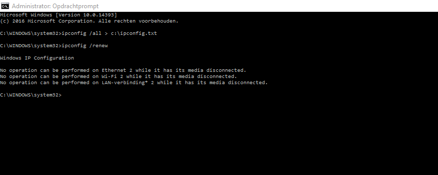

Hiernet toch weer hetzelfde probleem gehad. Deze keer heb ik alles goed kunnen loggen. Ik kon weer met geen enkel netwerk nog connectie maken, zelfs mijn standaard thuisnetwerk niet.
Het ipconfig.txt bestand is gemaakt nog voor ik de renew ipconfig command probeerde. De bijgevoegde afbeelding toont het resultaat van de command. Het probleem is toch dus niet helemaal verholpen, hopelijk kan u nu zien waar het aan ligt.

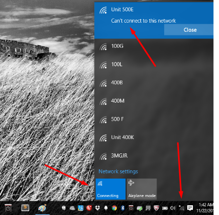

Dat is volgens mij ook het probleem. Om onverklaarbare reden lijkt op willekeurige momenten gewoon de wifi adapter uitgeschakeld, terwijl er weergeven wordt dat er gewoon naar verbindingen gezocht wordt.  Aangezien ik op deze moment wel weer internet heb, kan ik het probleem niet screenen, maar ik vond net een afbeelding op internet met dezelfde weergave van mijn situatie. Zoals je hierop kan zien staat de wifi aan, probeert de computer te verbinden, maar slaagt er niet in. Op de moment dat ik het laatste logje maakte, was het exact hetzelfde. Ik deed geen enkele speciale handeling, ik ontgrendel de computer, en ik zie al meteen dat hij geen verbinding wil maken met een netwerk.
Wanneer dit voorvalt, krijg ik deze foutmelding bij elk netwerk waarmee ik verbinding wil maken. Volgens mij is er dus ergens dieper in het systeem iets dat ervoor zorgt dat op bepaalde ogenblikken plots even "het licht" uit gaat met connecten.
Een uurtje of wat later (zoals nu) heb ik dan wel weer gewoon internet. Maar uiteraard, als je er niet op kan vertrouwen dat je gewoon op internet kan met je computer wanneer het nodig is, dan is er wel iets mis.

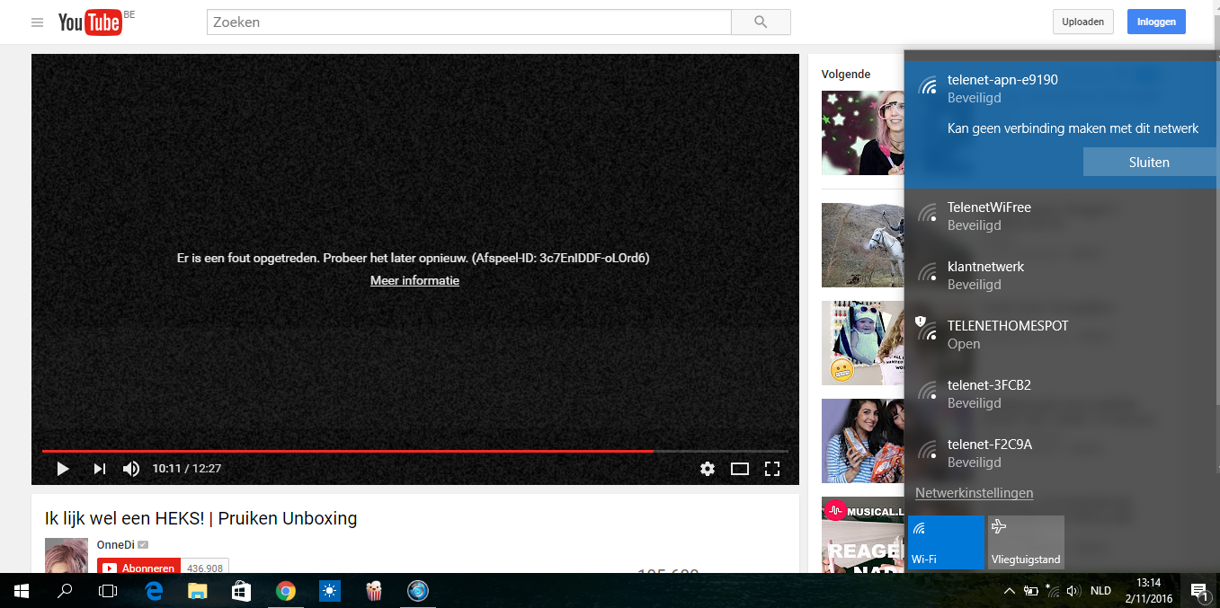

Beste
Net is de verbinding plots weer verbroken. De afbeelding geeft de situatie weer. Het kwam niet door in slaapstand te gaan, het gebeurde gewoon tijdens het kijken van een youtube video. Wel is het zo dat het op te lossen is door te laptop opnieuw op te starten of even in standby te zetten, en dan weer te laten ontwaken. Het houdt er dus verband mee.
