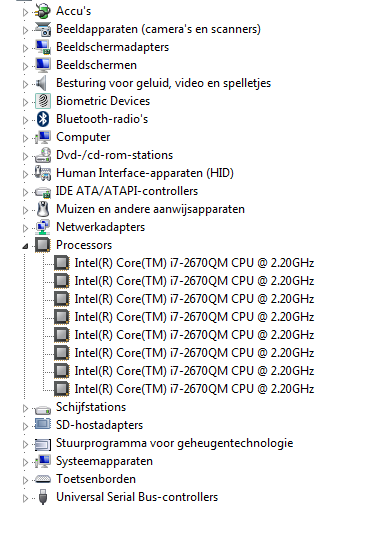

Ik zie dat ge een i7 processor hebt, ben er bijna zeker van dat SSE2 ondersteunt wordt.

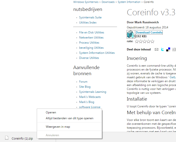

Download Coreinfo van deze site
https://technet.microsoft.com/en-us/sysinternals/cc835722.aspx
kies voor "opslaan als"  en kies voor bureaublad
er staat nu een zip file op uw bureaublad, rechtsklik er op en kies voor uitpakken in coreinfo
