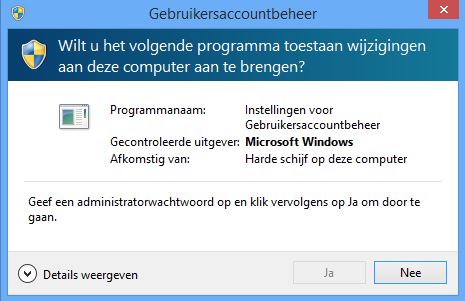

Nadien loop ik bij het installeren van apps tegen een UAC venster aan waarbij mij om het wachtwoord gevraagd wordt.
In dit venster kan ik echter geen wachtwoord invoeren en is de JA doorgaan optie steeds "grijs" en kan ik dus alleen maar voor NEE kiezen.

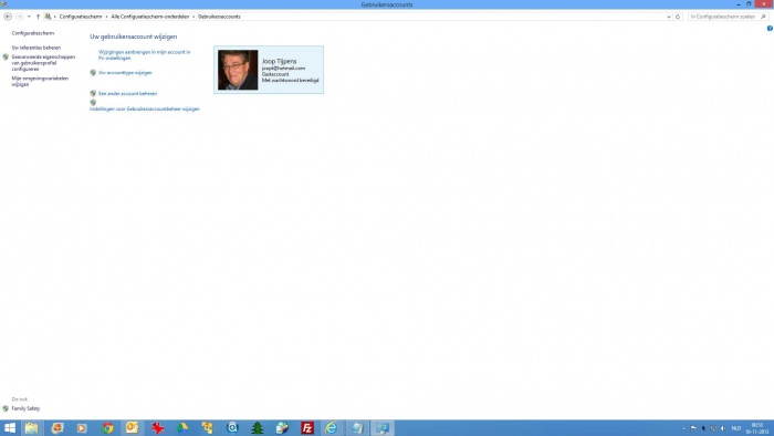

Had je in Windows 8 een lokaal account of een Microsoft account?
Als ik het goed zie op de afbeelding maak je nu gebruik van het Microsoft account?
Probeer eens of je iets kan aanpassen via instellingen voor gebruikersaccountbeheer wijzigen in dat zelfde venster.

Ik ben er natuurlijk al wat mee bezig geweest maar als ik via gebruikersbeheer mijn account probeer te wijzigen loop ik steeds weer tegen het UAC scherm aan waar ik om een wachtwoord gevraagd wordt die ik vervolgens nergens kan invoeren.
Zie bijgaande screendump.

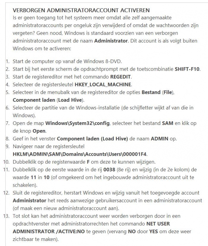

Het SchoonePC boek windows 8.1 heb ik in mijn bezit en ik heb je LINK gevolgd en kwam op pagina 125 uit.
De procedure die daar staat om het verborgen administrator account te activeren gaat uit van het hebben van een WINDOWS8 DVD.
Die heb ik echter niet. Windows schijnt bij mij ergens op de harde schijf te staan. (waarschijnlijk in de RECOVER SCHIJF (E) )
Schoone zegt dat je dit administrator account buiten windows om moet activeren...... vandaar waarschijnlijk die windows8 dvd.....

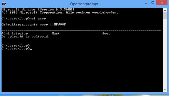

Ik ben ook al met NET USER bezig geweest en kwam toen tot de volgende meldingen het opdrachtprompt scherm . Je ziet dat er kennelijk een Administrator account op de PC zit.
Wellicht kun je hier verder mee.

Je kan onderstaande perfect uitvoeren vanaf de Windows 8 herstelschijf, heb het zelf even getest.
Plaats dus je herstelschijf en herstart je PC, open een gegeven moment zie je staan: druk op een willekeurige toets om op te starten vanaf cd/dvd, druk dan bijvoorbeeld op de spatiebalk.
Dan krijg je een venster waar naar de Taal gevraagd wordt, kies in jouw geval Nederlands Verenigde staten.
In het volgende venster kies je Problemen oplossen, dan geavanceerde opties en tenslotte op opdrachtprompt.
Voer dan onderstaande uit vanaf punt 3.
Bron: http://www.schoonepc.nl/windows8/gebruikersaccounts-afstellen.html

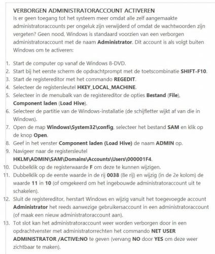

Heb je suggestie gevolgd en kwam een heel eind........ maar liep vast bij punt 8 uit het SchoonePc boek .....
Ik probeerde in het venster COMPONENT LADEN de ADMIN in te voeren en drukte toen op de KNOP OPEN.
Ik kreeg toen de volgende boodschap:
X:\Windows\System32\config\SAM kan niet in het geheugen worden geladen. Het proces heeft geen toegang tot het bestand omdat het door een ander proces wordt gebruikt.
Vervolgens kon ik niet verder met punt 9 uit het SchoonePc boek. (Zie je screendump boven)
Wat kan er fout gaan??????
