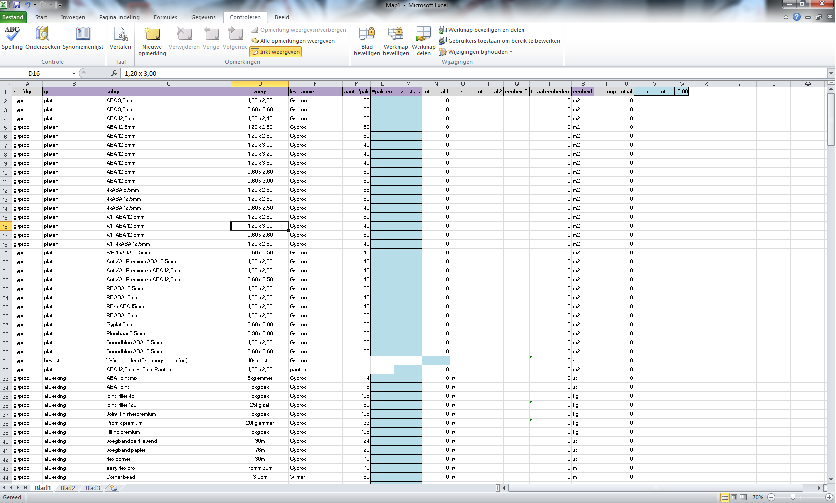

Voor het werk heb ik het volgende probleem.
Er zijn verschillende kolommen op het werkblad waaronder groep en subgroep (en dan nog verdere onderverdeling naargelang afmeting).
Een groep is bijvoorbeeld "Gyproc" en de subgroepen die er bijhoren bv "platen" en ook "afwerking"
Er zijn dus een heel aantal rijen Gyproc platen en een heel aantal rijen Gyproc afwerking
Na de laatste rij Gyproc platen en voor de eerste rij Gyproc afwerking moet een lege rij komen (voor een duidelijker overzicht bij het afdrukken).
Hoe kan ik dit automatisch laten gebeuren? Er zijn namelijk zeer veel verschillende groepen en subgroepen en ook nog eens verdere onderverdelingen naargelang dikte, hoogte,... waartussen telkens een lege rij moet komen.
Ik heb het hier nu over een lege rij, maar eventueel mag dit ook een lijn zijn (via voorwaardelijke opmaak ofzo, maar ik zou niet weten hoe). Er moet gewoon een duidelijk onderscheid zijn tussen die onderverdelingen zodat het aangenaam en overzichtelijk is bij het afdrukken.
Hopelijk is mijn vraag zo een beetje duidelijk
Alvast bedankt
Neen dus.
Een voorbeeld bestandje zal hoogst waarschijnlijk helpen.
