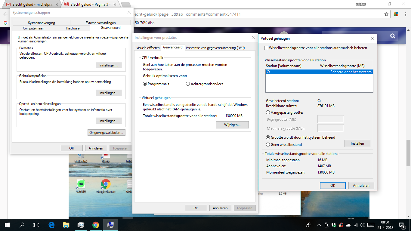

Wat jij doet zal nooit gebruikt worden want Windows zal dat bepalen.
Bovendien heb je veel ruimte verloren wat je niet kan gebruiken omdat je dat volledig voor swap gebruikt.
Wisselbestand of swap betekend dat indien uw eigen geheugen vol zal zijn dan zal Windows wisselbestand gebruiken maar nooit zoals in uw geval 13000 MB of 12,5 GB
Vroeger was wisselbestand 1,5 keer uw eigen geheugen maar dat is achterhaalt.
Bovendien heeft dat niks met geluid te maken.

Waarom virtueel verhogen als dat niet nodig is.

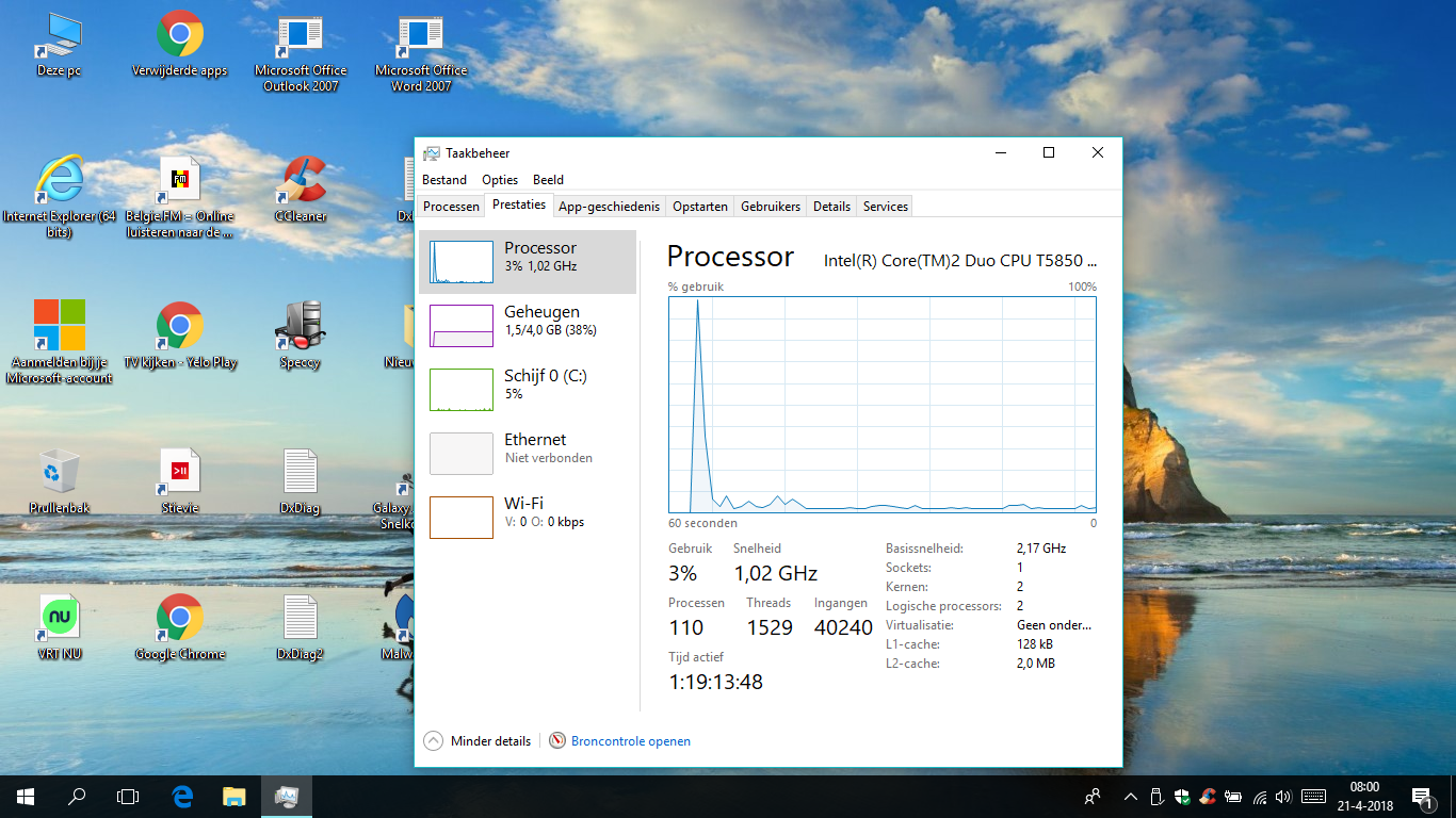

Klik op CTRL + ALT + DEL en kies taakbeheer en dan presatie
Als de laptop goed is ingesteld en je bent met niks bezig dan zou de processor 1% mogen zijn.
Daar ziet je meteen ook hoeveel verbruikt van uw eigen geheugen is.
Daar ziet je ook dat je andere geheugen heb zoals het eerste gedeelte van ieder harddisk of SSD
Maar je hebt nog andere geheugen en dat is gpu of videokaart
Bovendien heb je ook nog virtueel geheugen dat standaard door Windows is ingesteld.
Als je dat allemaal samen telt dan heb je behoorlijk veel geheugen hoor.
Tegenwoordig zal je moeilijk 8 GB verbruiken in totaal en jij spreek alleen virtueel al 12.5 GB
Als je veel geheugen verbruikt dan is er ergens iets fout door bijvoorbeeld teveel programma opstarten met Windows

Zoals je ziet in het plaatje in je laatste reactie, kun je Aangepaste grootte kiezen.
Vul daar bij begingrootte en maximale grootte 3000 MB in, klik op Ok en herstart. Vertel of er verbetering te merken is.
Zo niet, verhoog het dan eens respectievelijk naar 4500, herstart en deel je bevindingen.

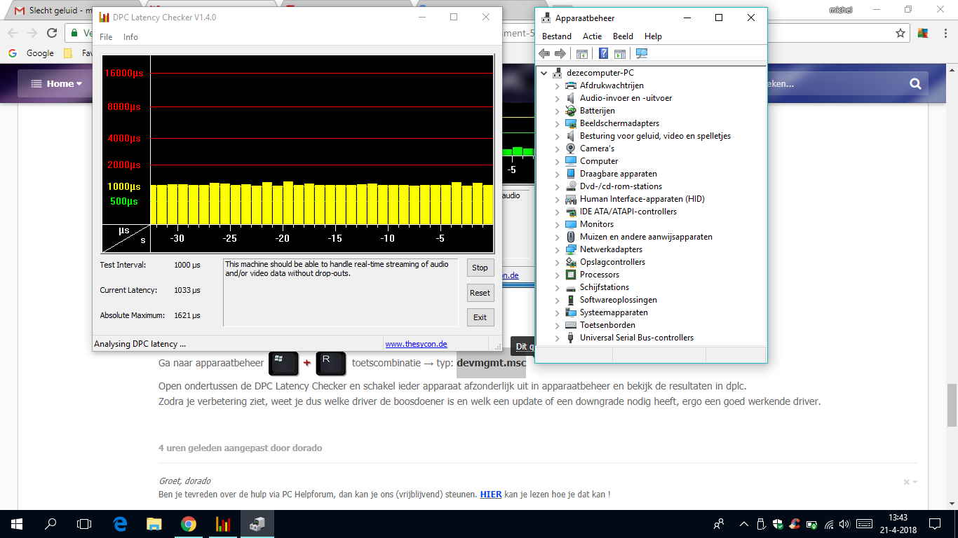

Check de reactietijd met DPC Latency Checker
Als het goed werkt, ziet de output er zo uit:
Stap 2:
Ga naar apparaatbeheer windowstoetsr.png toetscombinatie → typ: devmgmt.msc
Open ondertussen de DPC Latency Checker en schakel ieder apparaat afzonderlijk uit in apparaatbeheer en bekijk de resultaten in dplc.
Zodra je verbetering ziet, weet je dus welke driver de boosdoener is en welk een update of een downgrade nodig heeft, ergo een goed werkende driver.

Nu ,ik zag niet veel verschil aan het lopende diagram tijdens het uit- of inschakelen van verschillende apparaten .
Ook niet na actie in het eerste voorstel (-Zoals je ziet in het plaatje in je laatste reactie, kun je Aangepaste grootte kiezen.
Zo niet, verhoog het dan eens respectievelijk naar 4500, herstart en deel je bevindingen. )
Virtueel geheugen  staat nu op twee keer 4000 Mb .(begin en max.)
