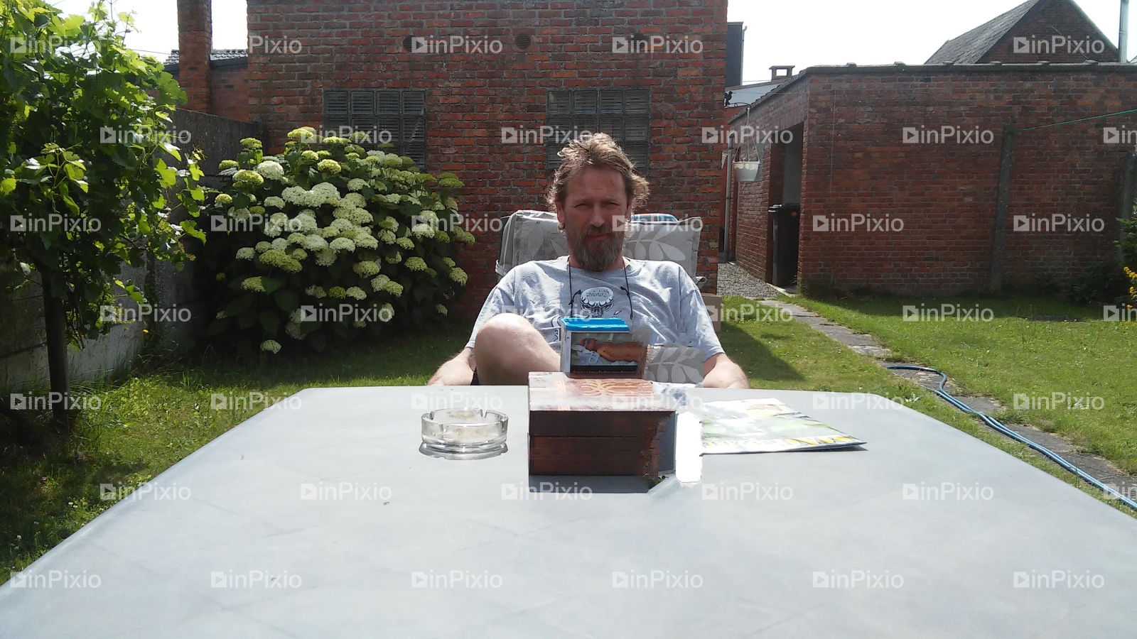

Wat vind je er zelf van?
Je hebt het jezelf niet gemakkelijk gemaakt voor een eerste test van dit programma.
Wanneer je enkel de glazen asbak verwijderd had, dan zou dat perfect met 1 klik gelukt zijn.
Nu heb je geprobeerd de rol keukenpapier te verwijderen. Achter die rol keukenpapier staat een houten kistje en een plastic trommel (met shag erin? Er lijkt een afbeelding van een zieltogend kindje op te staan).
Het verwijderen van de rol keukenpapier is hier extra moeilijk doordat -vanuit het standpunt van de fotograaf gezien- de rechterkant van kistje en trommel niet zichtbaar zijn.
Jij weet hoe breed kistje en trommel zijn, maar de software van InPixio kan dat niet weten. Die berekent aan de hand van wat er links en rechts van de rol keukenpapier staat, wat er ingevuld moet worden op de plek waar de rol papier stond. Dat is hier niet goed mogelijk.
Zoals het resultaat nu is zou ik ontevreden zijn. Je kunt een beter resultaat behalen, maar dan moet je niet proberen om de rol keukenpapier in één keer weg te halen. Je zou in etappes moeten werken. Maar dan nog, InPixio is geen wondermiddel. Het is uitstekend geschikt om die asbak in 1 klik weg te toveren, maar als de situatie ingewikkeld wordt, dan wordt het toch echt hard en een stuk langer werker voor een tevredenstellend resultaat.

Mooi resultaat!
1 uur terug, porrelaar zei:
'k ben eens benieuwd wat Inpixio ervan maakt - want dit is idd niet simpel!
