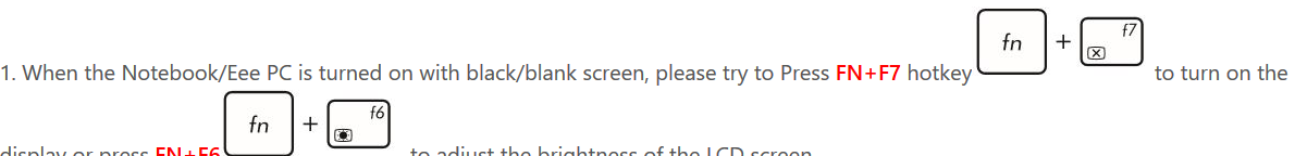

1 uur terug, Passer zei:
eventjes tussendoor toch nog meedenken: 't zal wellicht dit niet zijn, maar probeer het toch maar - je weet maar nooit:
(nooit geschoten is altijd mis :) )
Passer,
Neen dit is het ook niet, helaas.
Achter het Windows logo moet hij normaal het inlogscherm tonen. Daar tussen valt het scherm gelijk in slaapstand..
Linksboven komt hoe het scherm is aangesloten (een pop-up) bv HDMI, of DVI-D. Dit maar voor heel eventjes.
Het scherm is niet volledig zwart, het is wel zwart maar met een witte schijn op.
