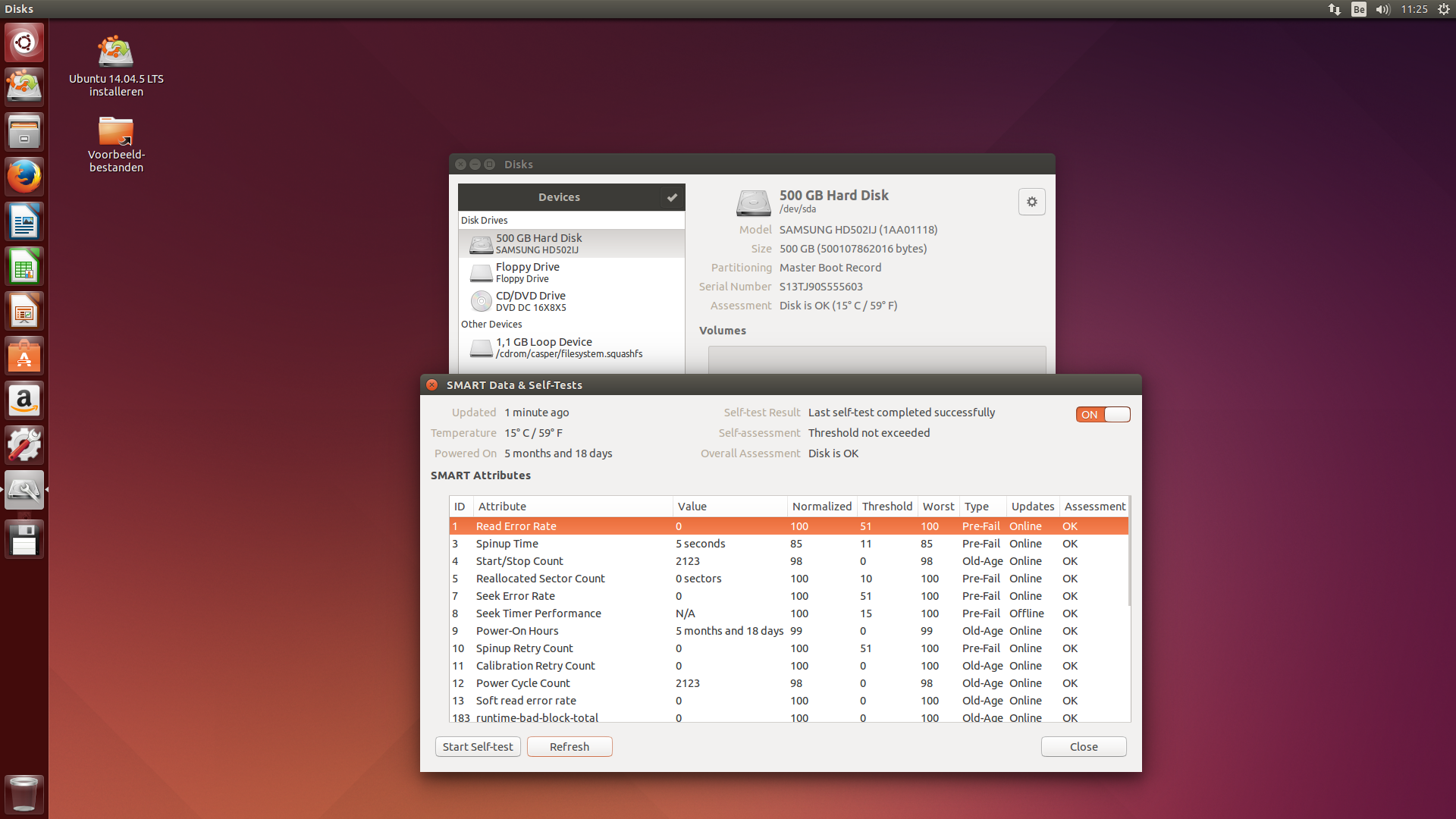

Ik heb de kabelverbindingen vroeger al eens visueel nagekeken. Heb de datakabel uit moederbord getrokken en daarna er terug in. Heb de verbinding  stroomkabel eens uiteen getrokken en daarna er terug ineen gestoken en ik zie niets abnormaals.Heb vandaag een zo klein mogelijke versie van Ubuntu gebrand (ubuntu 14.04.05 LTS voor 32-bit PC i386 desktop  image) en heb de Smart Data & Self-Tests uitgevoerd. Die kleine versie is voor mij nodig omdat ik ook al eens geprobeerd heb met ubuntu 18.04.1 LTS maar wegens waarschijnlijk te klein RAMgeheugen (1 GB) loopt die altijd vast.
Resultaat: Selftest Result: Last self-test completely successfully
                 Self-assessment: Treshold not exceeded
                 Overall Assessment: Disk is OK

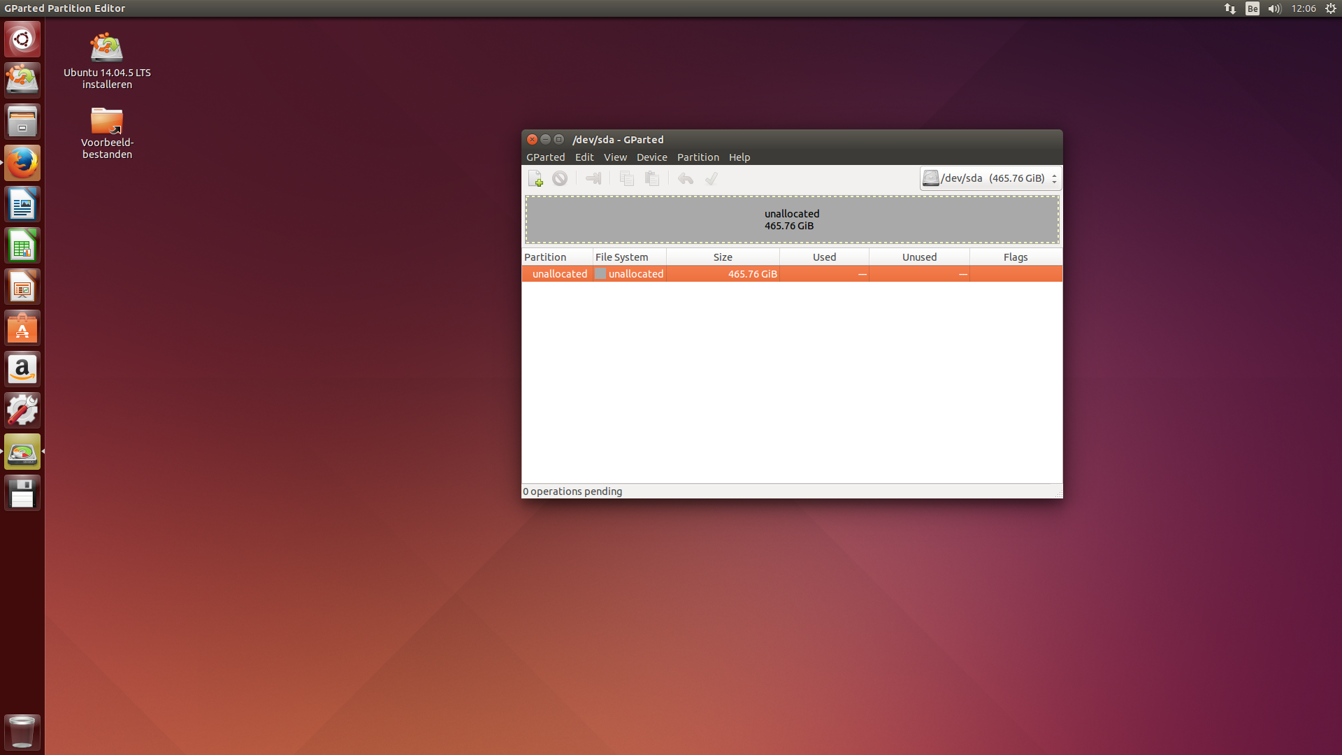

Ik heb hieronder een screenshot gemaakt van de Smart Data & Self-Test en ook een van het gparted-scherm zoals u gevraagd hebt. Voor alle duidelijkheid : ik heb (of had) 2 linuxversies op de HD staan: een ubuntu- en een mintversie.

Screenshot from 2019-02-04 11:25:27.png
Screenshot from 2019-02-04 12:06:41.png

Bij het zien van het screenshot van uw harde schijf is de schijf leeg!
Er zijn zelfs geen partities, alleen maar ongebruikte ruimte.
Dat wil zeggen dat ik heel slecht nieuws heb voor jou, er is geen besturingssysteem aanwezig op deze schijf.
Ben je zeker dat daar twee besturingssystemen op stonden of heb je je vergist van schijf?
Ik ben er 100 % zeker van dat er 2 besturingssystemen op stonden. Ik heb me zeker niet vergist van schijf. Wellicht is er iets gebeurd dat de HD doen crashen heeft waarschijnlijk. Mag ik niet eens proberen in het programma Gparted bovenaan : "Partitietabel aanmaken" en vervolgens komt er : Partitietabel aanmaken op /dev/sda (hij verwittigt wel dat alle datagegevens zullen gewist worden, maar daar verwachtte ik me al aan-waarschijnlijk zijn die toch al allemaal weg ). Wordt er daar dan geen MBR of GRUB gecreëerd ?
