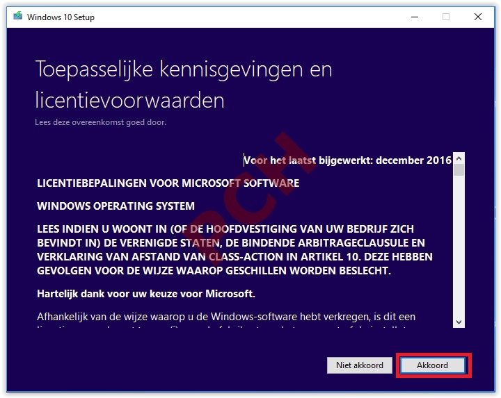

Klik op Akkoord.
59d89c04d2f67_Windows10opnieuwinstellenviaMediaCreationTool003.JPG.7b55dc39d2f893b7fce7d4a1e5cb34ee.JPG
Afbeelding 1

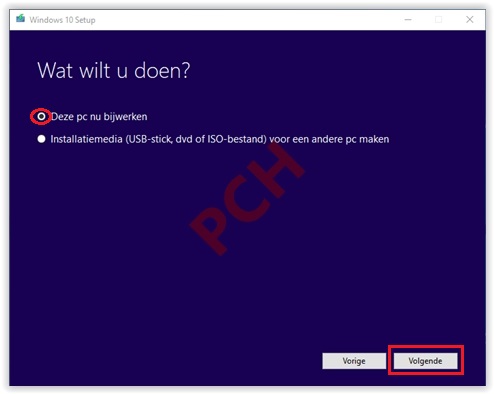

We willen Deze pc nu bijwerken. Daarom moet dat geselecteerd staan. Klik op Volgende.

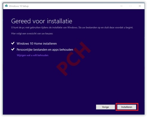

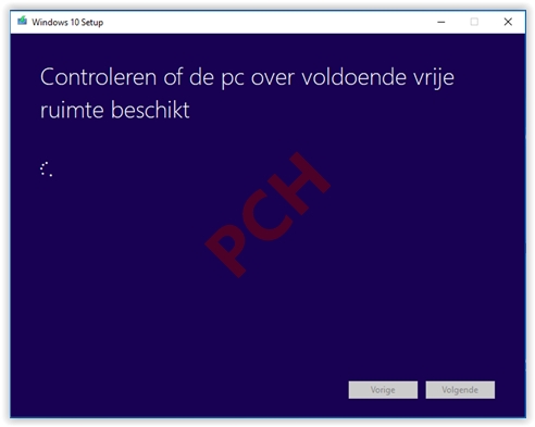

Zoals je kunt lezen (zie onderstaand venster) zal Windows 10 opnieuw geïnstalleerd worden met behoud van Persoonlijke bestanden en Apps (programma’s). Dat is volledig in overeenstemming met wat we voorop gesteld hebben. In de rand wil ik toch nog even je aandacht vragen voor de link die naar alternatieve opties leidt, hoewel we daar nu geen gebruik van gaan maken.
59d89c0b3011c_Windows10opnieuwinstellenviaMediaCreationTool016.JPG.26f9ecf2f9e646a1fec62af849c7a141.JPG
Afbeelding 12

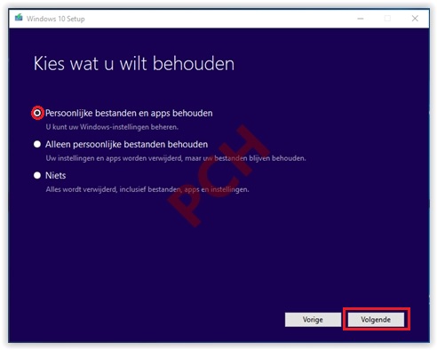

Je doet er niets mis mee als je eens op de blauwe link Wijzigen wat u wilt behouden klikt om de alternatieve opties in te kijken. Dat levert je onderstaand venster op.
              Nota: Wanneer je echter al meteen akkoord bent met de voorgestelde keuze en geen gebruik maakt van de blauwe link dan verkort de                                      procedure zodat je meteen kunt doorgaan naar Afbeelding 24

Merk op dat je er ook voor kunnen kiezen om enkel je persoonlijke bestanden te behouden of zelfs helemaal niets te behouden en dus voor een clean (zuivere) installatie te gaan. Omdat we onze persoonlijke bestanden en programma’s willen behouden wijzigen we in dit venster echter niets en klikken op Volgende.

En ja hoor, Microsoft valt in herhaling. Klik op Installeren.
59d89c0df32bd_Windows10opnieuwinstellenviaMediaCreationTool021.JPG.92eaa57454121486dc4b95f08db1283d.JPG
Afbeelding 17

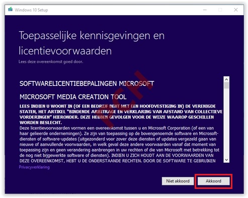

En nogmaals herhalen. Klik op Akkoord.
59d89c0e77677_Windows10opnieuwinstellenviaMediaCreationTool022.JPG.d2fd70b920dd883a2d3ca8d01dc3e452.JPG
Afbeelding 18

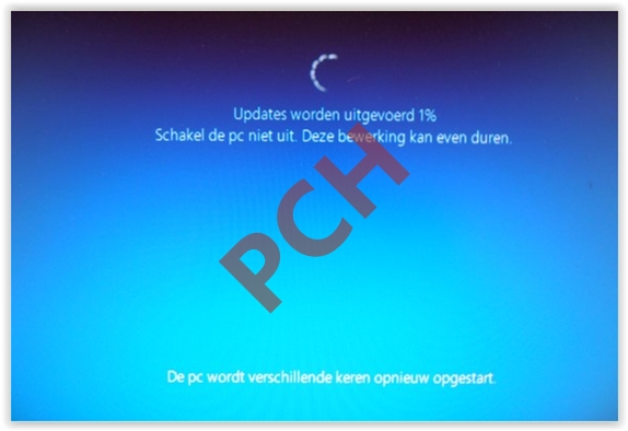

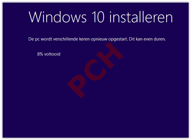

Maar niet getreurd, de installatie gaat nu daadwerkelijk van start. U kan lezen dat de pc verschillende keren opnieuw gestart zal worden. ’t Is maar dat je het weet.
59d89c1178ffc_Windows10opnieuwinstellenviaMediaCreationTool029.JPG.f5ba50cf4c6c4a9c11c58fca0bdc242f.JPG
Afbeelding 24

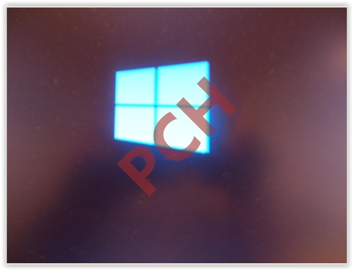

Ten bewijze van een herstart, zie onderstaande afbeelding.

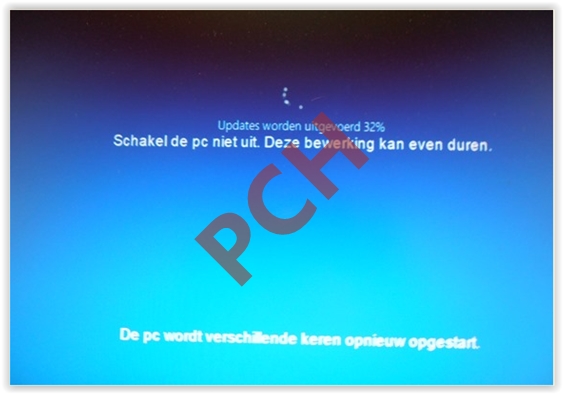

Er worden updates uitgevoerd.

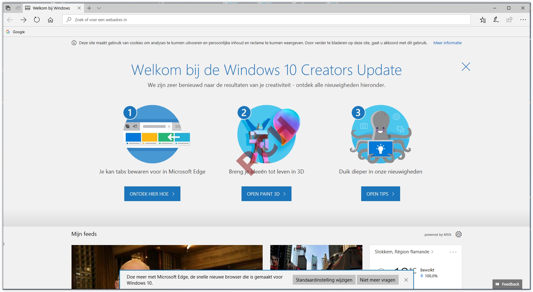

Uiteindelijk zal een helemaal opgefriste Windows 10 voor je klaar staan. Op het ogenblik van het samenstellen van deze handleiding is dat nog Windows 10 Creators maar dat wijzigt naarmate de tijd vordert.
Je mag het kennismakingsvenster van Edge sluiten.
59d93a31c549d_Windows10opnieuwinstellenmetbehoudvandataenAppsviaSETUPvanUSBinstallatiemedium017.thumb.JPG.a203aa07913bb8d93a3c356e4b004398.JPG
Afbeelding 29

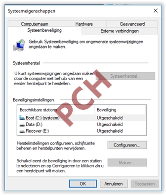

Belangrijk:
Controleer de status van je beveiligingsprogramma’s en schakel deze terug aan indien dat nog niet automatisch gebeurd is.
Net als na een clean installatie en een grote update staat ook nu systeemherstel uitgeschakeld. Zie onderstaande afbeelding als voorbeeld.
59d89c144409c_Windows10opnieuwinstellenviaMediaCreationTool034.JPG.20d74efe8f13643ade99ac79166e8975.JPG
Afbeelding 30
Lees HIER hoe je systeemherstel opnieuw inschakelt.

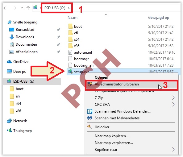

Ga naar de locatie van je Windows 10 installatie medium (DVD of USB stick).
Klik met de rechter muisknop op het bestand setup.exe en kies Als administrator uitvoeren. In het venstertje “Gebruikersaccountbeheer” klik je op JA .
59d93a2a24e12_Windows10opnieuwinstellenmetbehoudvandataenAppsviaSETUPvanUSBinstallatiemedium001.JPG.4432594462213c0742378d35e4651113.JPG
Afbeelding 1

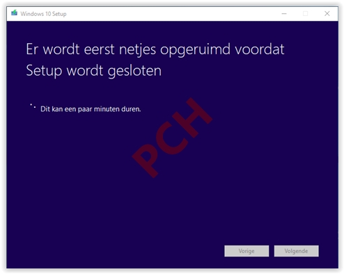

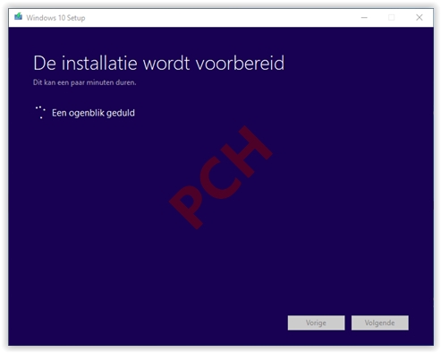

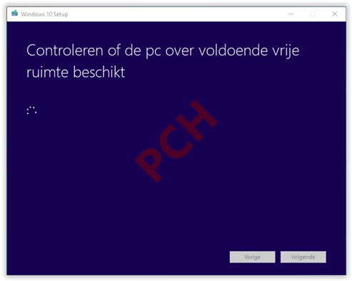

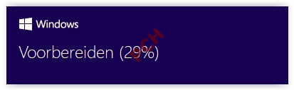

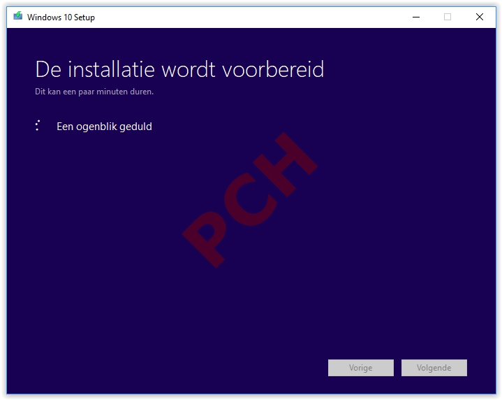

Het proces wordt voorbereid:
59d93a2a90735_Windows10opnieuwinstellenmetbehoudvandataenAppsviaSETUPvanUSBinstallatiemedium002.JPG.fb41bc18b9b4dd58e2cc230a85fdbb8a.JPG
Afbeelding 2

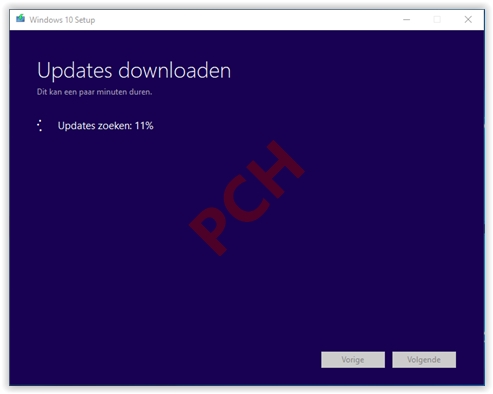

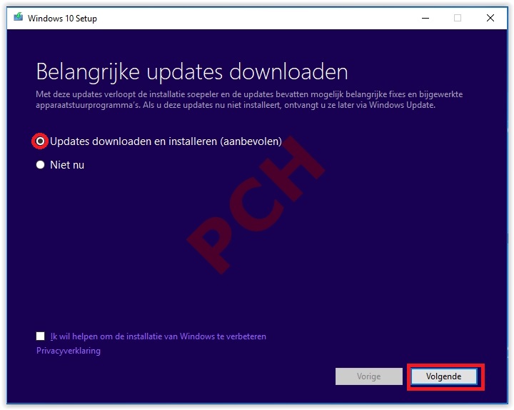

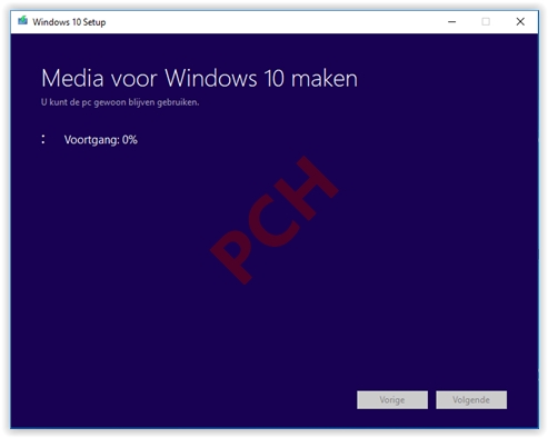

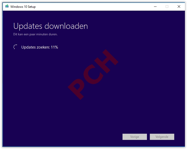

Klik op Volgende om updates te downloaden en installeren.
59d93a2b3539a_Windows10opnieuwinstellenmetbehoudvandataenAppsviaSETUPvanUSBinstallatiemedium003.JPG.6788a32acf240c35c23ae7179853ae6f.JPG
Afbeelding 3

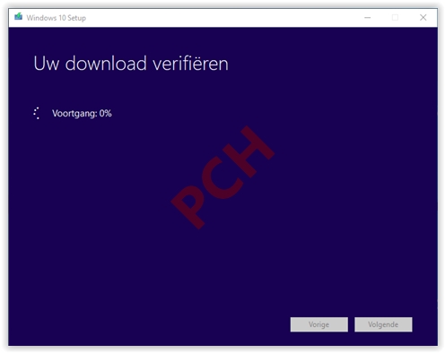

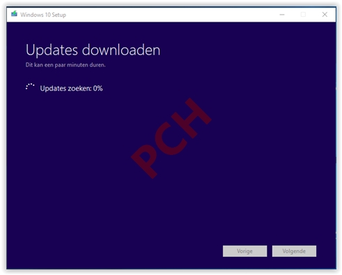

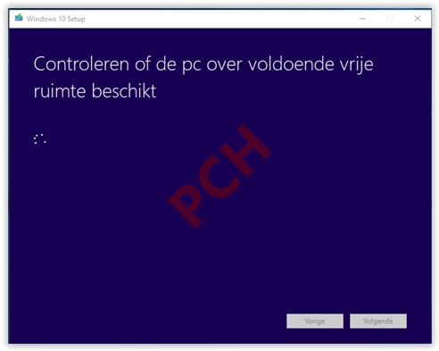

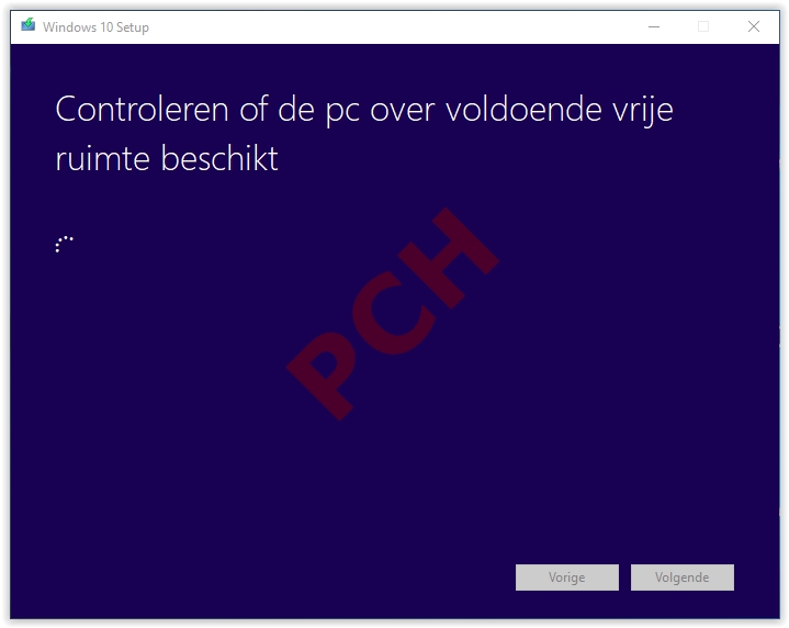

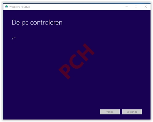

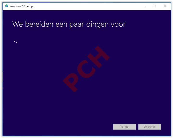

De volgende afbeeldingen spreken voor zich en vragen van u geen tussenkomst.
59d93a2b958ca_Windows10opnieuwinstellenmetbehoudvandataenAppsviaSETUPvanUSBinstallatiemedium004.JPG.89a34c173936ab25a3faff8e0c875010.JPG
Afbeelding 4
59d93a2bec9fb_Windows10opnieuwinstellenmetbehoudvandataenAppsviaSETUPvanUSBinstallatiemedium005.JPG.70e7f7b8bceef0c5d6eb868b259a7500.JPG
Afbeelding 5

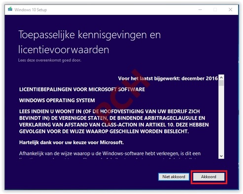

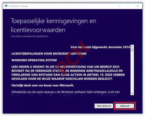

Klik op Akkoord.
59d93a2c5f974_Windows10opnieuwinstellenmetbehoudvandataenAppsviaSETUPvanUSBinstallatiemedium006.JPG.3cb586cb1b091c8843cb5732764278dd.JPG
Afbeelding 6

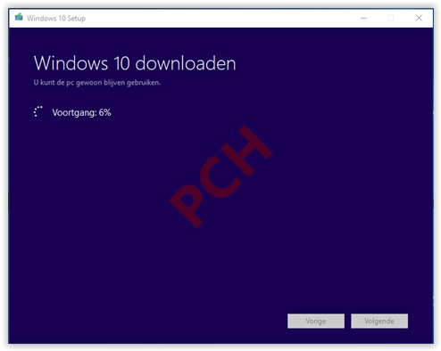

De volgende afbeeldingen spreken ook weer voor zich en vragen van u geen tussenkomst.
59d93a2ce1dc7_Windows10opnieuwinstellenmetbehoudvandataenAppsviaSETUPvanUSBinstallatiemedium007.JPG.0f11752bf9ec6e40988a28e0400afc5c.JPG
Afbeelding 7
59d93a2d591c4_Windows10opnieuwinstellenmetbehoudvandataenAppsviaSETUPvanUSBinstallatiemedium008.JPG.fa3b984a40185f253c303b0c4595d503.JPG
Afbeelding 8
59d93a2dce8cd_Windows10opnieuwinstellenmetbehoudvandataenAppsviaSETUPvanUSBinstallatiemedium009.JPG.83b68e908066be6134f2e26ab3aee6ef.JPG
Afbeelding 9

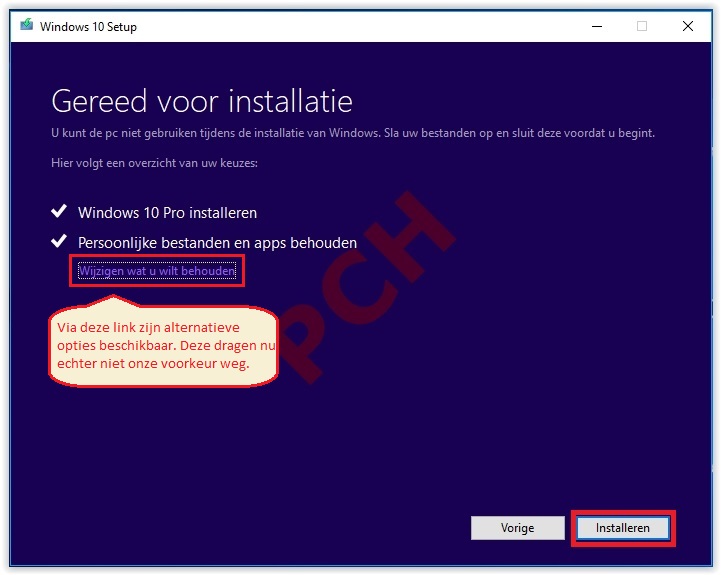

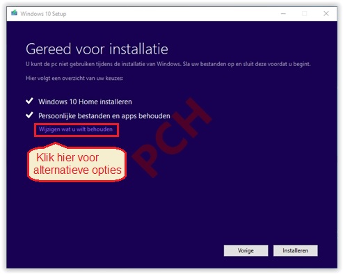

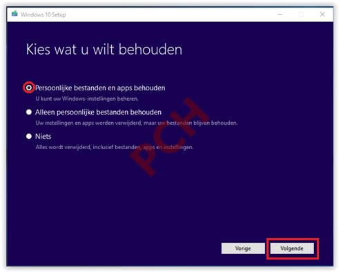

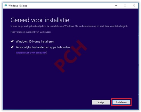

Zoals je kunt lezen (zie onderstaand venster) zal Windows 10 opnieuw geïnstalleerd worden met behoud van Persoonlijke bestanden en Apps (programma’s). Dat is volledig in overeenstemming met wat we voorop gesteld hebben. Klik op Installeren.
59d93a2e3fbd2_Windows10opnieuwinstellenmetbehoudvandataenAppsviaSETUPvanUSBinstallatiemedium010.JPG.d745157eaedda780a1ee16bd86c64623.JPG
Afbeelding 10
In de rand wil ik toch nog even je aandacht vragen voor de link die naar alternatieve opties leidt, hoewel we daar nu geen gebruik van gaan maken. In Methode 1 is daar aandacht aan geschonken.

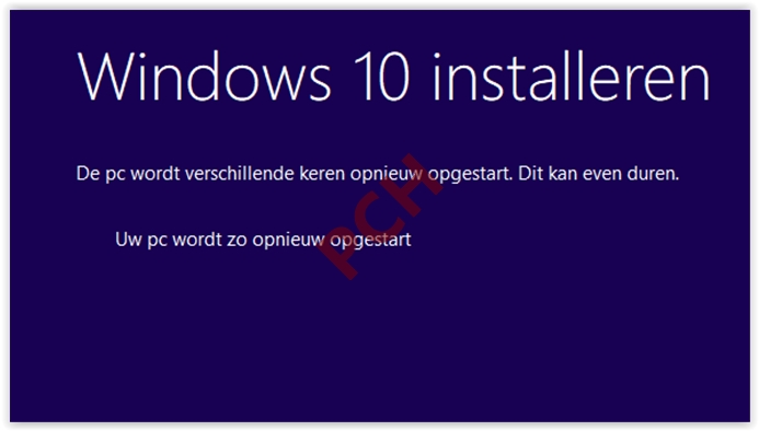

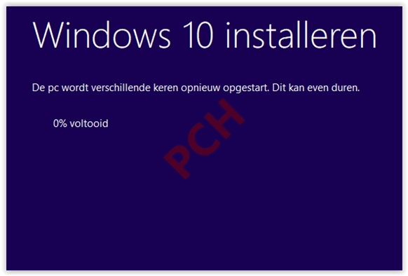

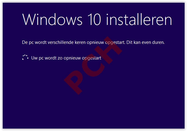

De installatie gaat nu daadwerkelijk van start. U kan lezen dat de pc verschillende keren opnieuw gestart zal worden. ’t Is maar dat je het weet.
59d93a2ea18ff_Windows10opnieuwinstellenmetbehoudvandataenAppsviaSETUPvanUSBinstallatiemedium012.JPG.435ad6c9e7a013141c8e3f2552b3973d.JPG
Afbeelding 11
59d93a301fef8_Windows10opnieuwinstellenmetbehoudvandataenAppsviaSETUPvanUSBinstallatiemedium015.JPG.0be900d58b1319a16c42499b84577d19.JPG
Afbeelding 14
Nadat de pc nogmaals herstart is gaat het uitvoeren van updates verder.
59d93a30a1437_Windows10opnieuwinstellenmetbehoudvandataenAppsviaSETUPvanUSBinstallatiemedium016.JPG.99c4d15441238a0b70b1c6f6c0182256.JPG
Afbeelding 15
Afbeelding 16
Belangrijk:
59d93a323f9b0_Windows10opnieuwinstellenmetbehoudvandataenAppsviaSETUPvanUSBinstallatiemedium018.JPG.63f660b9d7aaf459d79400c1fc350e1a.JPG
Afbeelding 17
