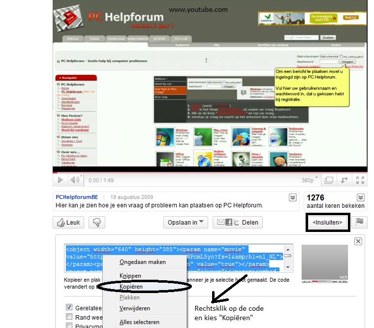

1. Open in Youtube het filmpje dat je in Powerpoint wil zetten.
Dit is de website van Youtube.com met ons filmpje:
Als je op de knop Insluiten klikt (deze knop staat onder het Youtube-filmpje - zie zwart kader hierboven), krijg je de code van het youtube-filmpje. Die code heeft Powerpoint nodig. Vandaar dat je op die code moet rechtsklikken en kiezen voor Kopieren zodat we de code zodadelijk kunnen plakken in Powerpoint.

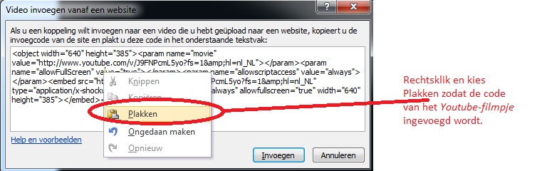

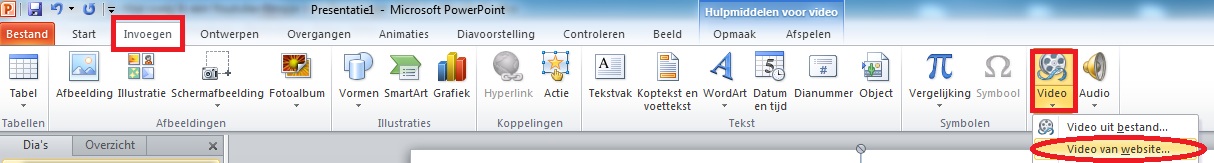

4. Ga naar het tabblad Invoegen en klik onder het pijltje bij "Video". Kies "Video van website". Nu krijg je een venster waarin je de youtube-code van het filmpje kan plakken. Rechtsklik en kies Plakken. Kijk naar de afbeeldingen als je niet meer kunt volgen:

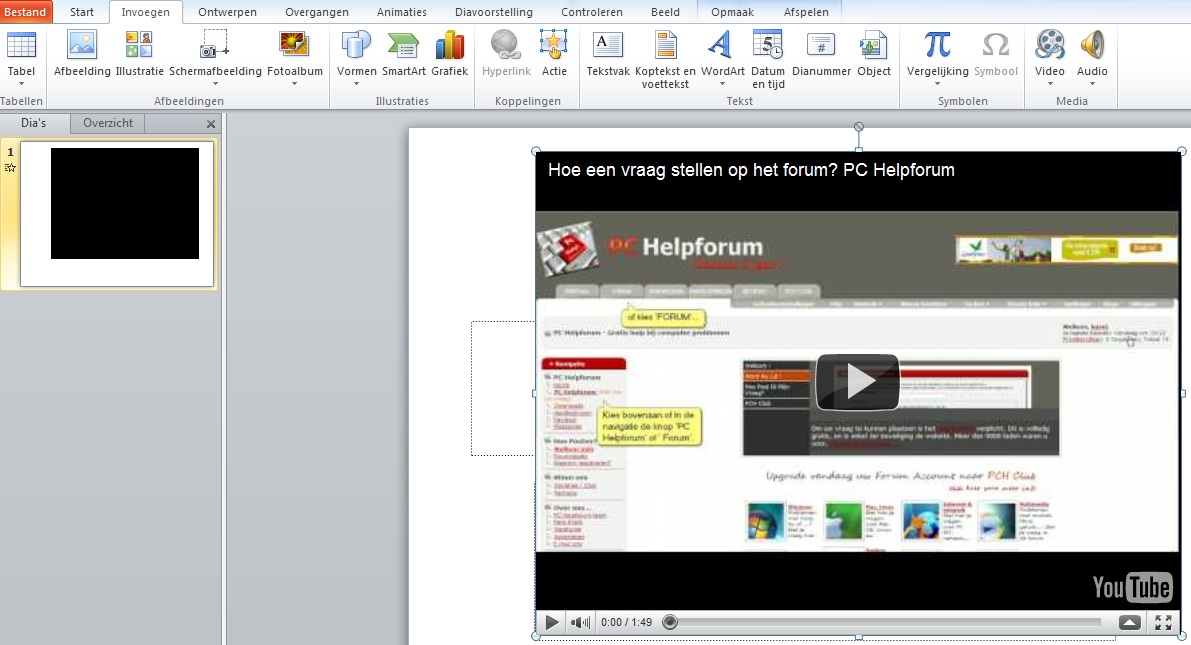

5. Klik op de knop Invoegen om het venster te sluiten. Voila, het Youtube-filmpje is ingevoegd. Je zal misschien wat ontgoocheld zijn: je krijgt enkel een groot zwart kader... Wel, rechtsklik op dat groot zwart kader en kies Voorbeeld. Voila, nu verschijnt er een Play knop op het Youtube-filmpje en kan je het starten:
