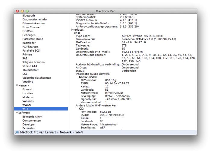

-edit- Vermoedelijk gevonden: werkt via G protocol, gebaseerd op volgende scherminformatie

De Apple heeft een N type wifi adapter maar moet "terugschakelen" naar G omdat de BBOX2 geen N ondersteund (de meeste types toch niet, niet elke BBOX2 is hetzelfdexD.) Ik weet niet of je je wifi kaart op de Apple vast kunt zetten op G, soms verbeterd dat de situatie omdat de kaart niet steeds probeert over te schakelen.
Verder is je radio signaal op het moment van de screenshot toch vrij zwak, maar dit soort gegevens zijn gewoonlijk niet erg betrouwbaar door de fluctuaties in het signaal, wat waarschijnlijk ook een factor in het probleem is.
Dus samengevat lijkt het me een radio probleem.
Probeer ook eens of de situatie verbeterd als je van plaats veranderd tegenover de router.
Blijft het een probleem zou je kunnen overwegen een extra Wireless router te installeren die wel N protocol ondersteund.
Ideaal is natuurlijk dat je zo'n toestel even kan testen door er even één te lenen. Radio verbindingen blijven erg onderhevig aan veel factoren die eigenlijk alleen maar door te testen kunnen uitgezocht worden.

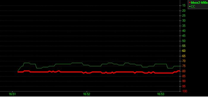

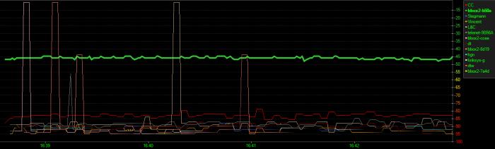

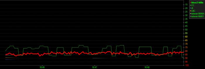

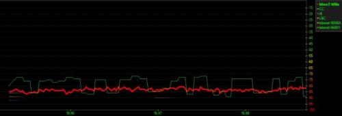

Ik heb even een grafiekje gemaakt van de signaalsterkte op verschillende locaties in huis. Zo is afbeelding 'bureau' op zo'n 1 à 2 meter van de router genomen. Afbeelding 'Lennart' is de betreffende locatie waar de Apple laptop staat en afbeelding 'Laurens' is genomen hier op mijn eigen kamer. De signaalsterkte op deze laatste 2 zijn ongeveer gelijk, is het dan mogelijk dat een Apple veel meer moeilijkheden heeft zo'n laag signaal op te pikken dan Windows computers?

Zoals gezegd zijn radioverbindingen afhankelijk van vele factoren en netwerkverkeer ook.
In dit geval zit je met waarden tussen de -70 en - 80 dBm ongeveer op de limiet voor een 11mbps verbinding (802.11 B).
Wanneer een wifikaart probeert een hogere snelheid aan te houden wordt de kans op storing wel erg groot.
Nu de gegevens die je krijgt van een PC zijn maar indicatief maar in dit geval bevestigen ze toch het vermoeden dat signaal eigenlijk te zwak is om een betrouwbare en snelle verbinding op te zetten. En de ene keer zal het al eens beter lukken dan de andere, afhankelijk van externe omstandigheden zoals van je eigen toestellen tot en met het weer ;-).
Hoe korter je bij de "kritieke" grens komt hoe makkelijker je last krijgt hiervan.
