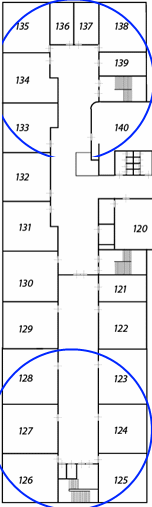

mijn overste heeft een schitterend idee gekregen. Hij wil dus zijn access points met elkaar verbinden en hij heeft gevraagd dat ik dit wil uitzoeken. op dit ogenblik zijn er 6 acces points van het type DWL-3200AP (2 op elke verdieping) en een router DIR-635 in een serverlokaal. Als je nu bijvoorbeeld van punt A naar punt B wilt gaan op de 2de verdieping dan moet je in het midden van de gang die 100 meter is overschakelen op een andere accesspoint en dit wilt mijne chef voorkomen. Ik heb nu 2 al twee dagen gezocht en als ik iets vind komt het niet overeen met wat ik zoek dus daarom vraag ik jullie hulp. Als iemand iets weet laat het me maar weten ik ben jullie nu al heel dankbaar.

Is het zo dat je op 2 locaties in de gang wel wireless acces hebt en op 1 zone niet zoals volgende figuur weergeeft?
Je bent op zoek naar een methode om ook in het middelste deel wireless acces te hebben zonder een nieuw acess point te hoeven plaatsen?
Zoals het op bovenstaande figuur is weergegeven kamp je gewoon met een signaalsterkte tekort. Wil je toch over de volledige lengte van de gang toegang tot het net dan zal je sowieso iets moeten bijplaatsen. Daarom niet direct een nieuw acess point, je kan ook gewoon een wireless repeater installeren. Deze werkt gewoon via het elektriciteitsnet en versterkt je signaal.

Ik heb juist me mijne chef gesproken over uw oplossing en hij zei van da ze al overlappen in het midden voor een klein stuk maar dat hij wilt hebben dat hij van punt A naar punt B kan lopen zonder dat hij op de andere antenne moet inloggen. dus ik dacht aan een brug te leggen dus die 2 maar ik weet niet dat da lukt
