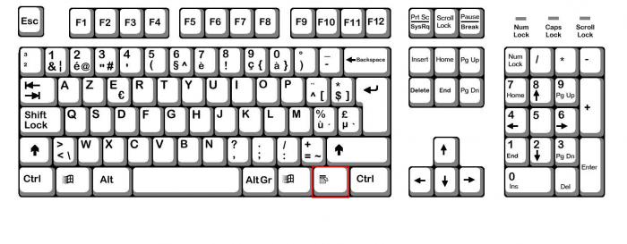

op het onderste staat nieuw apparaat toevoegen , en daarboven samengesteld usb apparaat , maar ik kan niet op instalatie ongedaan maken aangezien mijn muis niet werkt en ik dus niet op de rechtste muisknop kan klikken , hoe doe ik dit dan
als ik naar eigenschappen van de muis ga kijken staat er bij locatie's 0 , het stuurpragramma is beschadigd of ontbreekt code 39
en als ik de hardware opnieuw laat zoeken krijg ik dien gele bol met uitroepteken
Met de op onderstaande afbeelding aangeduide toets kan je hetzelfde bekomen als een rechts klik met je muis.
Ga naar het apparaat waar je de waarschuwing krijgt. Gebruik bovenstaande toets om installatie ongedaan maken te selecteren.
Herstart je computer
