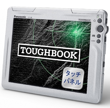

Ik heb al sinds lange tijd een laptop met windows xp op, en een soort I-pad avant la lettre, een toughbook CF-08.
De bedoeling is dat ik met het draadloos touchscreen de laptop kan bedienen.
Ik heb op de laptop de gratis versie van realVNC server gezet (dat automatisch opstart, en op de 08 een programma van 70 Euro, een soort VNC viewer, maar dan door panasonic bewerkt.

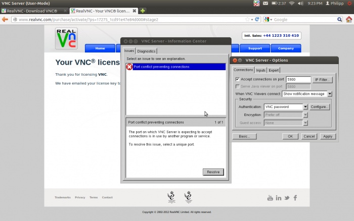

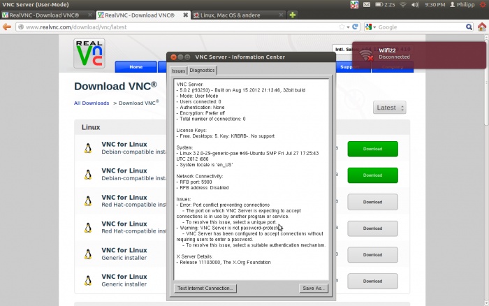

Ik heb realVNC geinstalleerd, en ben al ineens een probleem tegengekomen:
Op de bovengenoemde Windows laptop staat de connectie ook op port 5900, dus ik snap niet goed wat er fout zou zijn.

Waarvoor staat dat poortnummer eigenlijk: misschien een stomme vraag maar een draadloze verbinding heeft normaal toch geen (verschillende) poorten nodig?

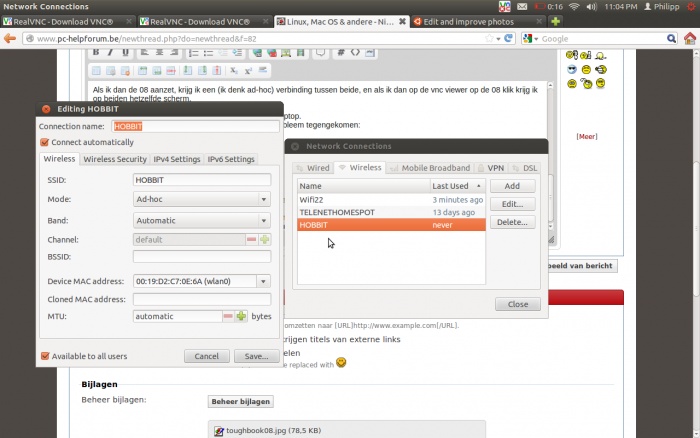

Ik zal eens proberen met 5901, maar volgens mij moet er eerst een ad-hoc verbinding tot stand komen tussen het scherm en de laptop, en als ik op de laptop op Hobbit (het scherm klik) probeert hij ongeveer een minuut lang een verbinding te zoeken, om daarna terug te verbinden met wifi 22 (internet) (zie laatste foto)
Ik zou dus bij editing Hobbit iets moeten veranderen zodat de verbinding kan plaatsvinden.

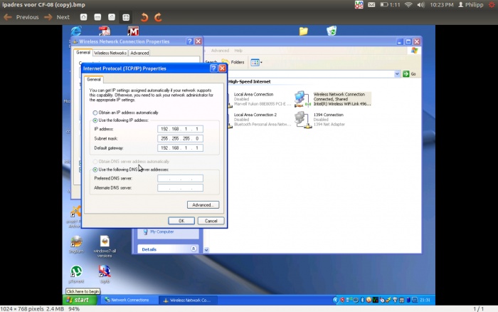

Op de XP laptop is internet protocol properties: (foto 2)
IP-address: 192 168 1 1
Subnet Mask: 256 255 255 0
Default gateway: 192 168 1 1
