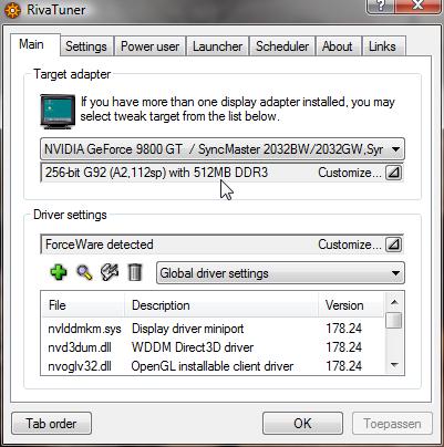

Rivatuner van dichter bij bekeken:
Het kan zijn dat bij het opstarten een waarschuwing gegeven word omdat de drivers niet ondersteund worden, daar moet je je niet te veel zorgen over maken. Zolang je drivers maar niet verouderd zijn. Kijk gewoon even of je grafische kart ertussen staat.
Met Rivatuner kan je ook de fanspeed van je grafische kaart regelen, maar je kan ook de waardes uitlezen, temperatuur etc…
Dit gaan we eerst doen.

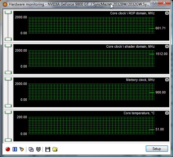

Klik hierop en klik dan op het laatste pictogrammatje(hardware monitoring)
[ATTACH]1242[/ATTACH]
Zoals je ziet staat hier vanalles. Schrijf deze waarders ergens op, voor de zekerheid. Als je overklokt zullen deze waardes verhogen, hierdoor zorg je dat de componenten sneller werken.

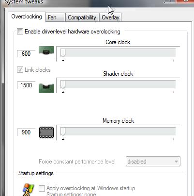

Op het startscherm van Rivatuner staan er twee pijltjes, het bovenste heb je juist gebruikt voor Hardware Monitoring, daaronder is nog een piljtje klik daarop en klik op het eerste pictorgrammetje genaamd ‘System Settings’…
[ATTACH]1245[/ATTACH]

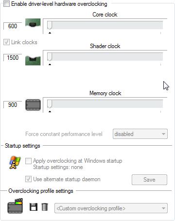

Vink “Enable driver-level hardware overclocking” aan.
Er zal nu een vraag van Rivatuner komen, hoe Rivatuner bepaalde waarden moet zoeken. Klik op “Detect Now” . Dan zie je vanboven naast het vinkje van daarjuist “standard 2D” zorg dat je dit veranderd in “Performance 3D” als je dat niet doet dan ga je je grafische kaart in 2D modus overklokken, en dit geeft geen verschil in 3D modus!
Nu kunnen we echt beginnen, tussen Core clock en Shader clock staat "Link clocks”.Ik vink dit aan, als je nu je Core clock verhoogt gaat automatisch de Shader clock omhoog, je kan dat alijtd afzetten, maar veel verschil maakt het niet.
Shader clock staat alleen bij de modernere grafische kaarten, maak je dus geen zorgen als dit er bij jou niet staat!
Verschuif de balkjes heel weinig, mijn Core clock staat op 600Mhz, ik verhoog het met 10Mhz naar 610Mhz, en de Shader Clock gaat automatisch mee. Verhoog de Memory Clock ook met 10Mhz zodat die 910Mhz word. Klik nu op toepassen en laat 3dmark een keer draaien en kijk je temperaturen na. Als je rare beelden ziet artifacts dat wilt het zeggen dat je kaart te hoog geklokt is, maar in het begin ga je dat nog niet tegen komen.

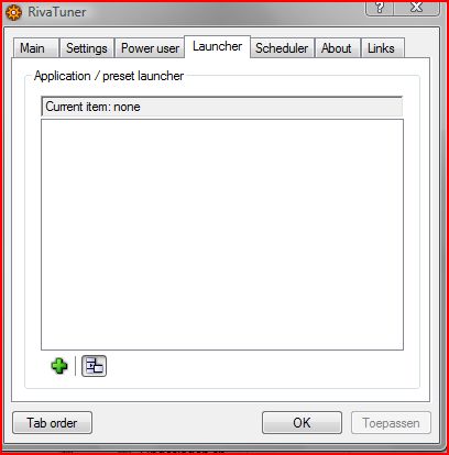

Het gebruik van de “Launcher”
De Launcher is een heel handig onderdeel in Rivatuner, omdat je het BIOS niet hebt geflasht is de overklok niet permanent. Maar je hebt hem wel opgeslagen, nu kan je met de Launcher snel de gewenste fanspeed en overklok selecteren, en zelfs daarvoor een sneltoets kiezen.
Klik op het groene plusteken, en kies dan “Regular item” . Bij “Name” typ je logischerwijs een gepaste naam, bv: 650/950 75% zo weet je Core clock=650, Shader clock=950 fanspeed is 75%(dit zijn fictieve waarden)… “Associated Hotkey” is de sneltoets die je toewijst, bijvoorbeeld CTRL+ALT+1 ofzoiets, zorg wel dat je geen bestaande sneltoetsen gebruikt zoals CTRL+C ofzo… “Associated overclocking profile” staat je opgeslagen overklok profiel, selecteer dit.
Bij “Associated fanspeed profile” kies je de opgeslagen fanspeed profile. Klik nu op OK, en je instellingen worden bewaard. Nu kan je nog vanalles doen, je kan wat beginnen te testen etc…
[ATTACH]1248[/ATTACH]

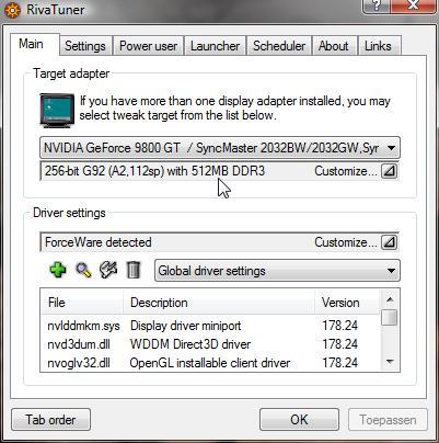

Hey, mooie tutorial heb je daar. Maar ik heb een klein probleempje:
Ga naar het tweede pijltje (naast waar bij mij “Forware Detected”) staat en klik op het eerste prentje, “System Settings”.
Bij mij staat er Catalyst Detected maar het probleem is dat er geen tweede pijltje is bij mij, wat doe ik hieraan ?
Voor het wat makkelijker te maken heb ik er een fotootje van gemaakt.
Alvast bedankt.
Hendrik-Jan
Dit wil zeggen dat Rivatuner je drivers niet ondersteund.
En daarom kan Rivatuner geen aanpassingen doen...
Heb je de nieuwste drivers van je grafische kaart?
Die Catalyst staat gewoon voor jou drivers, omdat je een ATI HD4870 hebt.
Bij Nvidia is dat gewoon Forceware, maar dat wist je waarschijnlijk al.
Als je de nieuwste drivers download zal het pijltje er wel komen te staan.
Als je al de nieuwste drivers hebt, heb je dan de nieuwste versie van Rivatuner al?

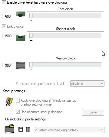

:o Inderdaad, je hebt gelijk. Alleen (ik weet niet of het wat uitmaakt) kom ik uit bij "low level hardware overclocking". Maar je kan de clocks bewegen dus zo zal het wel werken :).
Edit: Ik heb geen Shader clock
Dat kan kloppen, bij sommige ATI kaarten kan je de Shader clocks niet aanpassen, bij mijn HD3850 en HD4850 gaat dat ook niet.
Bij een 9800GT zoals in het voorbeeld gaat dat wel :-)
En van die low level hardware overclocking is juist ;-)
Laat maar weten of je nog problemen ondervind!
Zolang er Performance 3D staat kan het geen kwaad.
Je kaart klokt namelijk terug(verbruikt minder stroom) als de pc niet veel moet doen.
Internet en dergelijke, maar als je games gaat spelen, klokt die zich naar het normale niveau.
Dit is performance 3D in Rivatuner.
