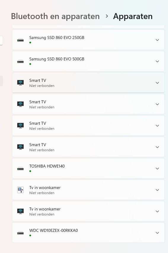

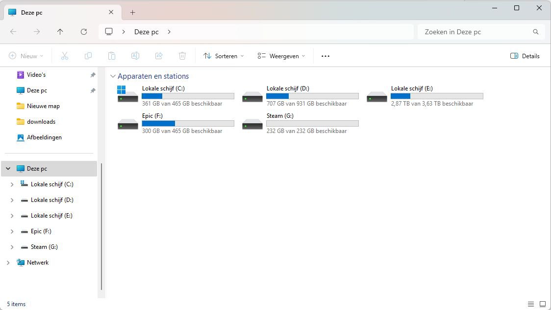

Ik zit met nog al een verveelende situatie ik zien mijn HDDs dubbel staan in verkenner en ook staan ze als USB.
Zoals je kan zien in afbeelding 1 via deze pc staan 1x maar in verkenner staan ze 2x.

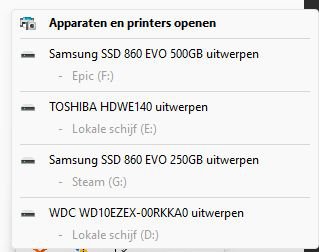

In afbeelding 2 in verborgen pictogrammenkan ik ze uit werpen via usb afbeelding.
In afbeelding 3 dat is in instellingen daar staan ze ook bij apparaten.
Iemand een idee om dit op te lossen want ik wil niet weer data kwijt geraken er door is kostelijk om dat terug te halen.

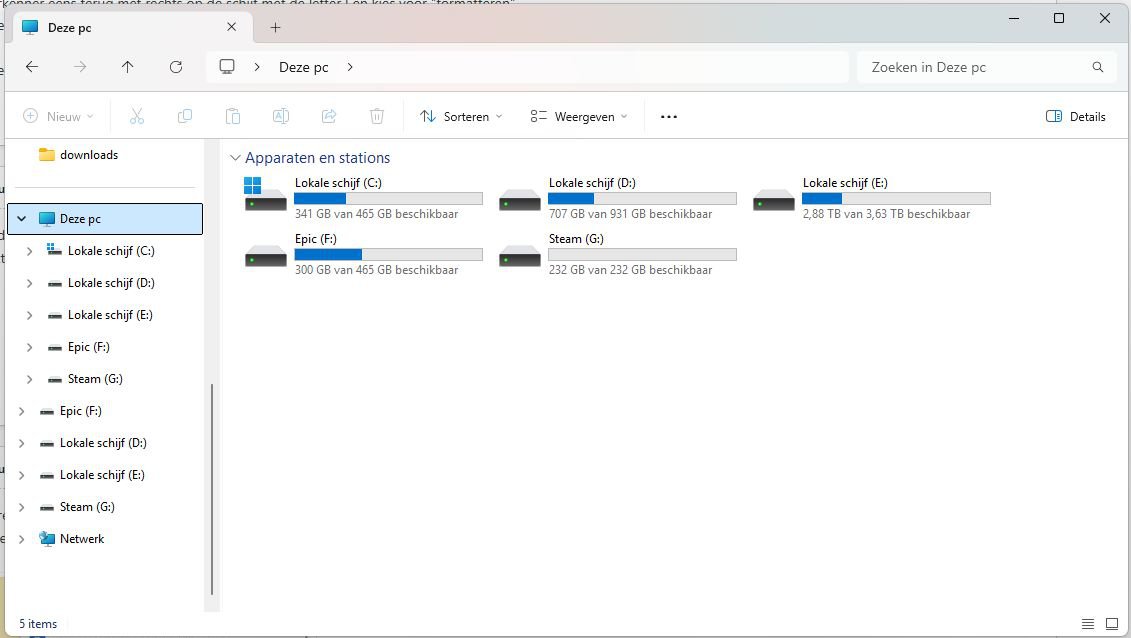

Volgens mij is dit normaal.
Bij gesloten "Deze Pc" staat mijn Externe en Lokale zichtbaar
Bij geopende "deze pc" staan die 2 daar ook.

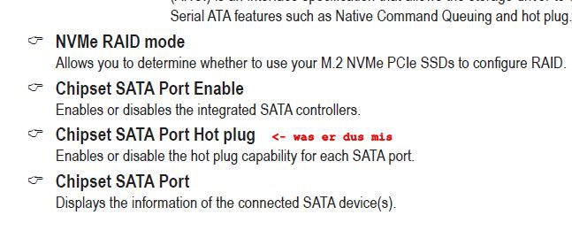

Dank U wel Lomar43 maar na veel te lezen en uit te proberen heb ik de oplossing gevonden.
na extra sleutels toe te voegen in het register en al heb ik een alle manuel files gedownload van het moederbord (want dat zit er niet meer bij tegenwoordig) speciaal voor de bios.
Daar lag de fout dus SATA staat daar een paar keer in als SATA gewoon en ook als hotplug en die hot plug moest ik dus disabel zetten maar dat weet je natuurlijk niet als je de manuels hebt natuurlijk.
