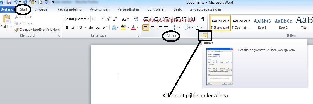

1. Ga naar het tabblad Start en klik op het kleine pijltje onder Alinea (zie kader in onderstaande afbeelding)

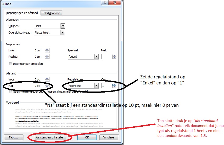

2. Zet de instellingen zoals in onderstaand scherm:

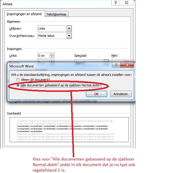

3. U krijgt een bevestigingsvraag. Klik de tweede zin aan:
