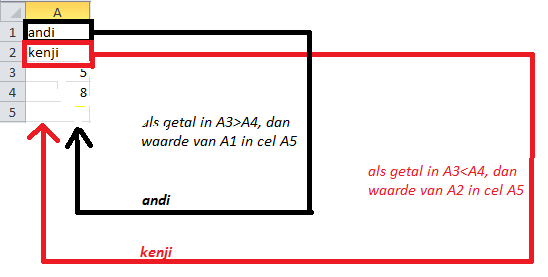

Opgave:
Als de inhoud van de cel van A3 groter is dan die van A4, dan moet in cel A5 de inhoud van cel A1 komen, in het andere geval, als A3<A4, dan moet de inhoud van cel A2 in cel A5 komen.
We gaan dus 2 getallen met elkaar vergelijken. Is het ene getal groter dan het andere, moet de inhoud van cel A1 in A5 verschijnen, is dat niet het geval, dan moet de inhoud van cel A2 in A5 verschijnen.
1.
Tik in cel A1: andy
Tik in cel A2: kenji
Tik in cel A3: 5
Tik in cel A4: 8
Tik in cel A5: nog niets invullen in deze cel
De opgave is dus, als A3>A4, dan naam van A1 in A5, in het andere geval, dan naam van A2 in A5

Bij Logische Test zet je altijd iets waarbij je 2 cellen gaat vergelijken. In jouw voorbeeld moet je A3 en A4 met elkaar vergelijken, want als A3>A4, dan komt de naam van A1 in cel A5, in het andere geval komt de naam van A2 in cel A5. Dus de logische test wordt: A3>A4
Bij Waarde-als-waar zet je wat er moet komen als de waarde waar is, met andere woorden wat moet er gebeuren als A3>A4 is? Dus als dat het geval is, dan moet de naam van cel A1 verschijnen. Dus noteer bij Waarde-als-waar A1
Bij Waarde-als-onwaar zet je wat er moet komen als de waarde onwaar is, met andere woorden wat moet er gebeuren als A3>A4 NIET het geval is, dan moet de naam van cel A2 verschijnen

=ALS(A3>A4;A1;A2)
Vergeet het isgelijkheidsteken niet voor de formule! Als je de formule samenstelt met de Wizard krijg je automatisch het gelijksheidsteken ervoor, als je ze handmatig opstelt, moet je zelf het isgelijkheidsteken voor de formule plaatsen.
Hoe lees je nu die formule? =ALS(A3>A4;A1;A2)
Wel:
Je staat in cel A5. Dus daar moet het resultaat komen. Dus je moet eerst cel A5 selecteren. En in die cel dus de Wizard Formule uitvoeren.
Als A3 > A4, dan moet de waarde van A1 in cel A5 komen, anders de waarde van A2 in cel A5.
Die puntkomma tussen A1 en A2 lees je dus als: "in het andere geval dan..."
