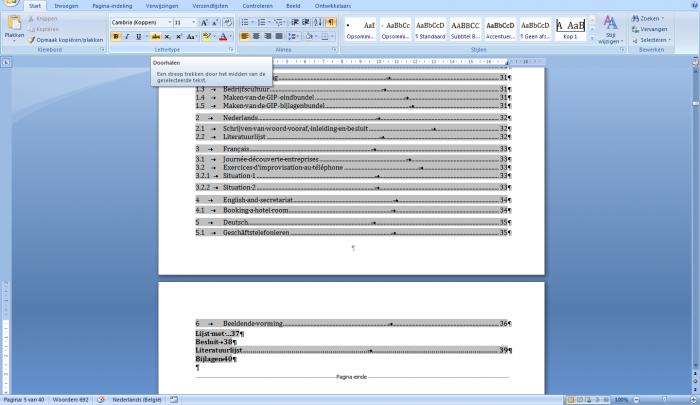

ik heb een inhoudsopgave gemaakt in een document waar ik later alle opdrachten voor mijn eindwerk ga inzetten. alles loopt helaas niet van een leien dakje, het zit namelijk zo dat enkele titels van kop 1 niet de juiste tabulatie hebben terwijl sommige titels van kop 1 dan weer wel juist getabuleerd zijn. ik heb al vanalles geprobeerd, ook in de stijlopmaak kan ik geen fouten vinden. weet iemand misschien hoe dit komt, hoe ik dit moet oplossen, of mag ik het naar iemand doorsturen om het eens te bekijken?
in de printscreen kan je dus zien dat enkel 'literatuurlijst' getabuleerd is en 'lijst met... , bijlagen en besluit' niet.

Bedoel je de woorden Lijst met... , Besluit enz... op bladzijde 5 en het woord Inleiding op bladzijde 1? De hoofdstuknummering lijkt me wel in orde.
Ik zie wel dat je kop 2 gebruikt als kop 1.
ja die bedoel ik.
in de inhoudsopgave gebruik ik kop 1 als tweede niveau omdat voorwoord, inleiding, besluit etc eerst niveau moeten zijn

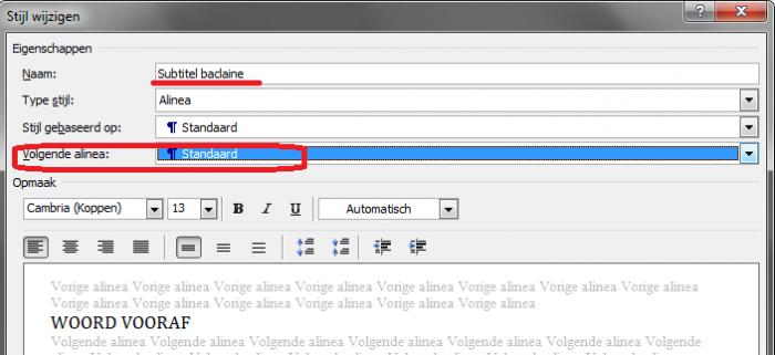

Ik heb een nieuw document gemaakt, en daarin een stijl Subtitel baclaine zelf aangemaakt. De andere tekst heb ik gekopieerd van jouw document, want bij kopieren/plakken neemt Word de tekst én koppen (en dus ook de stijlen!) over.
Resultaat: het werkt nu wel. Ik denk dat je bij het maken van de stijl Subtitel baclaine ergens een enter te veel hebt gedaan en die enter ook opgeslagen in de stijl.
Ook heb je voor de opties bij de stijl Subtitel bacline voor "volgende alinea:" gekozen voor Subtitel bacline, en dat moet gewoon "standaard" zijn. Dus daaraan kan het ook liggen dat de nodige tabs niet automatisch gedaan werd door Word.
Deze aanpassingen staan ook in het bijgevoegde word-document in dit bericht. Ik heb dus nergens in de inhoudsopgave op tab gedrukt, het is gelukt door de inhoudsopgave in te voegen in word (tabblad verzendlijsten...)

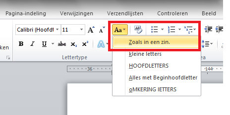

Het woord vooraf, inleiding en inhoudsopgave staan inderdaad in hoofdletters. Om ze in normale letters te krijgen, pas je eventueel de stijl aan, (subtitel bacline) of druk op knop Aa
[ATTACH=CONFIG]9943[/ATTACH]
