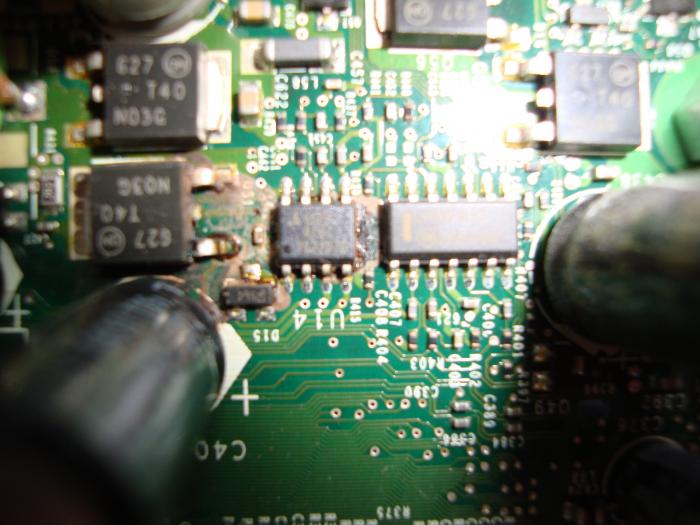

Ik heb zonet de pc kast nog eens opengehaald en heb wel iets gezien dat mij niet aanstaat. Heb er een foto van genomen ook.
Volgens mij is er een kortsluiting geweest op het moederbord zelf. Denk dat dit stuk is. Maar kijk zelf maar eens. post-27522-1417704504,7684_thumb.jpg

Dat ziet er in ieder geval niet goed uit :dong:

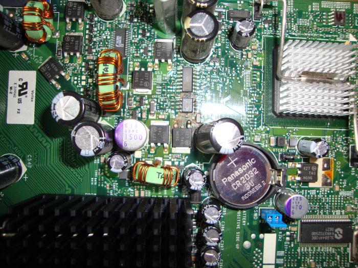

In de tweede afbeelding lijkt het erop aan de sporen te zien dat de condensator gelekt heeft, waarschijnlijk heeft dit een kortsluiting veroorzaakt welke jou moederbord heeft beschadigd.
Dat is niet zo'n goed nieuws!
