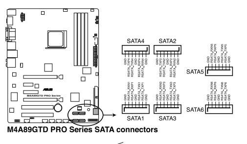

Maak je gebruik van de JMicron® JMB361 PATA and SATA controller??
Hoe kan ik dit zien, en waar??
apparaatbeheer- opslagcontrollers?
Zo ja daar staat bij mij JMicron JMB36X Controller
