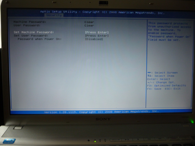

Ik zou graag in de geavanceerde opties komen van mijn bios, maar die staat niet eens tussen het rijtje of iets wat er op lijkt.
Ik kan alleen maar password voor bios en zo instellen en boot opties.
Weet iemand wat ik kan doen om het er toch in te komen?

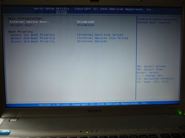

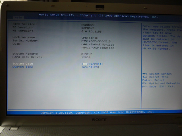

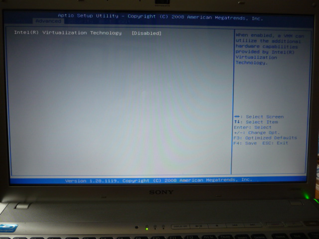

Kan zo gelijk niets vinden, kan je me even zeggen welke tabbladen er zijn als je in de BIOS komt.
Ga even mijn eigen laptop erbij halen, zo lukt het misschien sneller dan zoeken naar een manual waar de BIOS in vermeld staat.
Heb wel ergens gelezen dat een VAIO een OEM BIOS heeft en dat de instellingen beperkt zouden zijn tot het hoogst nodige.
Effe men laptop pakken :vroam:
---------- Post toegevoegd om 02:00 ---------- Vorige post was om 01:55 ----------
Ooooeps je was al weg
Blijkbaar is het idd een OEM BIOS, de instellingen zijn beperkt tot het hoogst noodzakelijke.

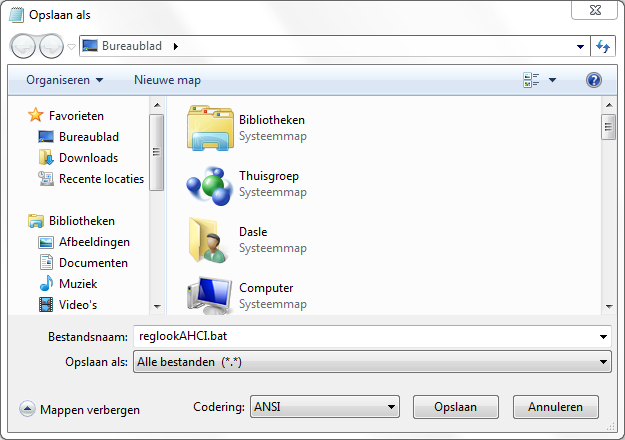

Kies links bovenaan Bestand > Opslaan als
Bij "Opslaan als:" kies je Alle bestanden (*.*)
Bij "Bestandsnaam:" kies je reglookAHCI.bat
Ga naar je bureaublad en dubbelklik op reglookAHCI.bat en voer het bestand uit.
