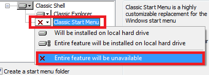

U kan de toepassing Classic Shell gebruiken. Hier meer info. Je kan daar onder andere de Windows XP stijl kiezen. Lees dit ook. Hier kan je het downloaden.
- Installeer dus Classic Shell. Bij de installatie kan je kiezen om ook het Windows7-startmenu de stijl van Windows XP te geven. Als je dit niet wil, klik je bij de installatie op het pijltje bij "Classic Start Menu" en kies je voor "Entire feature will be unavailable".
Zorg dat tijdens de installatie de verkenner NIET openstaat!
