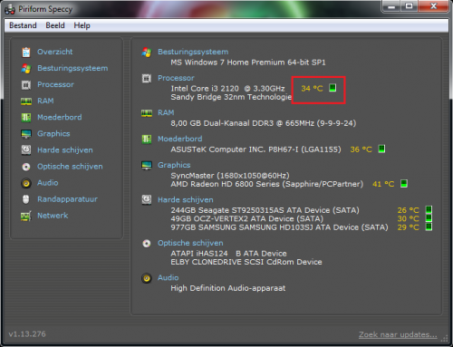

Zo krijgen we een gedetailleerd overzicht van je hardware ;-).

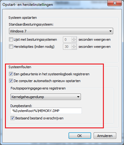

Download Blue Screen View.
Start het programma op.
Je zal nu een overzicht krijgen van de laatste foutmeldingen en Minidumps (.dmp-bestand).
Dubbelklik op het .dmp-bestand dat overeenstemt met het tijdstip waarop je het laatste blauwe scherm kreeg.
Je zal nu een overzicht krijgen.
Geef in je volgende bericht de waarde van volgende onderdelen:
  • bug check string
  • bug check code
  • caused by driver
  • de 4 parameters
Als je meerdere .dmp bestanden hebt, geef dan bovenstaande informatie voor de laatste 5. Zet er in dit geval ook de datum en tijd van de crash bij.
