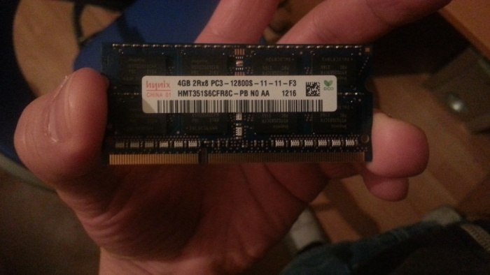

Hallo allemaal,
Momenteel ben ik op internet aan het zoeken naar 4 Gb extra werkgeheugen en die moet gelijk zijn aan het werkgeheugen in de bijgevoegde foto.
Het geheugen is voor mijn laptop:
asus a55a sx031v
model: a55a
mb ver: k55a
Ik heb in totaal 2 sloten waarvan er in 1 een geheugenkaartje van 4 GB zit, graag wil ik in het andere slot dezelfde kaart steken. (merk hoeft niet perse het zelfde te zijn).

Nu ben ik wat sceptisch over zijn beredenering over de chipsetting.
Klopt het dat het geheugen via de link 1xr8 is? en wat houdt 1xr8 en 2xr8 precies in?
Wat is het verschil in doorvoersnelheid ect. met 8 chips aan beide zijde of 4 chips aan beide zijde?
Heeft dat te maken met het 1xr8 en 2xr8?
Hopelijk ben ik een beetje duidelijk in het verwoorden zodat ik een duidelijk antwoord hierop kan krijgen.
Alvast bedankt!

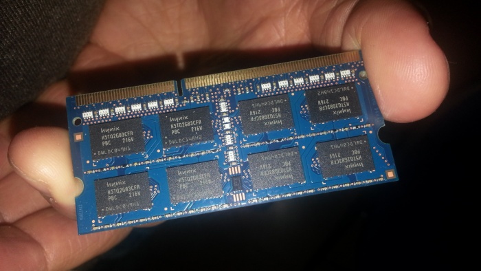

De benaming 2xr8
Dit hoort 2Rx8 te zijn ;-)
2R staat voor 2 ranks en is double sided geheugen waar 1R staat voor single sided geheugen en 8 staat voor het aantal chips per rank.
2Rx8 is dus een aanduiding van de bouw van een geheugen module.
Nu word vaak aangenomen dat als een geheugen module aan twee zijden chips heeft dit een double sided module is en als er aan één zijde chips zitten het single sided modules zijn. Vaak is dit idd zo.
Maar een geheugen module met aan één kant chips kan wel een 2R module zijn en dit heeft er dan weer mee te maken met het pcb waarop de chips zitten en hoe deze is opgebouwd en aangesproken kunnen worden.
De info die je hieromtrent kunt vinden is echt heel miniem en zorgt vaak voor heel wat verwarring.
Welk geheugen nu werkt word bepaald door de geheugencontroller die gebruikt word in en systeem en hoeveel ranks deze kan aansturen.
Als een geheugencontroller b.v 8 ranks kan aansturen kun je in een systeem met 4 geheugen slots dus 4 double sided geheugen modules gebruiken, maar wanneer een geheugencontroller 4 ranks kan aansturen kun je maar twee double sided geheugen modules gebruiken en plug je er dan meer in een systeem geeft dit onherroepelijk fouten. 4 single sided geheugen modules werkt dan weer wel.
