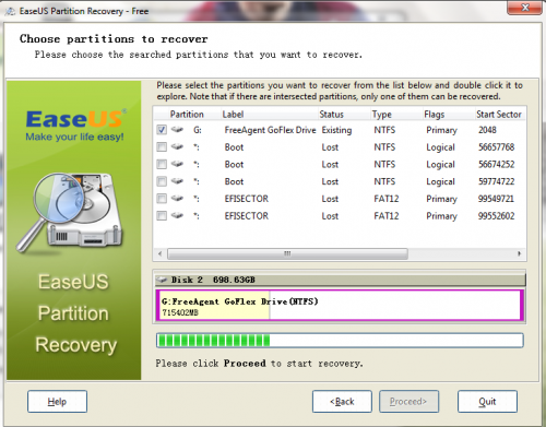

Hij is nu bezig met die Partition recovery, ik had eerst een snelle scan gedaan maar daar kwam niks uit, nu ben ik bezig met een 'complete' scan en hij is nu al zo'n 10 uur bezig...
Dasle,
Mijn laptop is nu al een hele tijd bezig met die partition recovery, 10 uur nadat ik het programma startte stond hij op 15 groene streepjes en nog eens 10 uur later (dus 20 uur is hij al bezig!) staat hij nog steeds op 15 groene streepjes... Moet ik me zorgen gaan maken? Wat moet ik doen als hij mogelijk vast loopt ofzo iets? Dit kost trouwens ook enorm veel stroom dus hoop dat het niet voor niks zal zijn :unsure:

Weet niet hoever je in de tussentijd bent gekomen maar dat het zolang duurt lijkt me niet normaal.
Mocht dit niets opgeleverd hebben dan zou ik eerst de data die je wilt redden van de schijf proberen te halen, spijtig van het vele werk
met uitvinken van de bestanden maar mocht je schijf stuk zijn of gaan ben je de data kwijt.

Nog steeds geen verandering in gekomen.....
Ik zal vrijdag een nieuwe externe hardeschijf kopen (http://www.mediamarkt.nl/...ansion%20Portable%20Drive) kan ik nu de scan stoppen door op kruisje of op quit te klikken, zal die daardoor niet meer beschadigen? Als ik vrijdag dan een nieuwe hardeschijf heb, kan ik dan met een programma zoals Recuva gewoon alles kopiëren naar mijn nieuwe externe hardeschijf?
