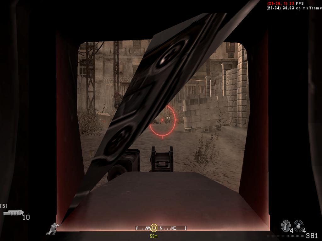

artifacts tijdens het gamen zijn er nog steeds.
[ATTACH]1421[/ATTACH]
niet naar de FPS kijken :biggrin: komt vanwege een 22" monitor :D
