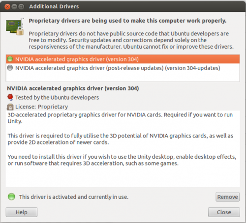

Volgens de extra driver is er wel versie 304 actief, zie ook de afbeelding.
Maar de schermverlichting werkt dus niet, evenals dat het beeld soms hapert onder firefox(ligt misschien aan firefox zelf).

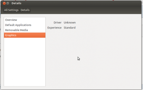

Dit wordt mede bevestigd door de 2de afbeelding.

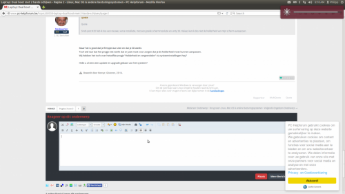

Inderdaad, maar ik heb ook een toets op het toetsenbord voor dit te doen (fn+f5).
Als ik dit doe krijg ik de helderheidsinstelling op mijn scherm te zien, zie screenshot.
Dit doet niets aan de helderheid op dat moment zelf, maar ik kan hem wel instellen zodat na opnieuw opstarten de schermhelderheid effectief veranderd is.
