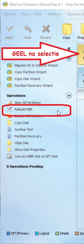

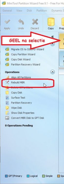

Kijk nog eens eerst of de schijf gezien wordt met MiniTool Partition Wizard. Zo ja, selecteer die schijf (kader licht GEEL op) en kies bij 'Operations' voor 'Rebuild MBR'
