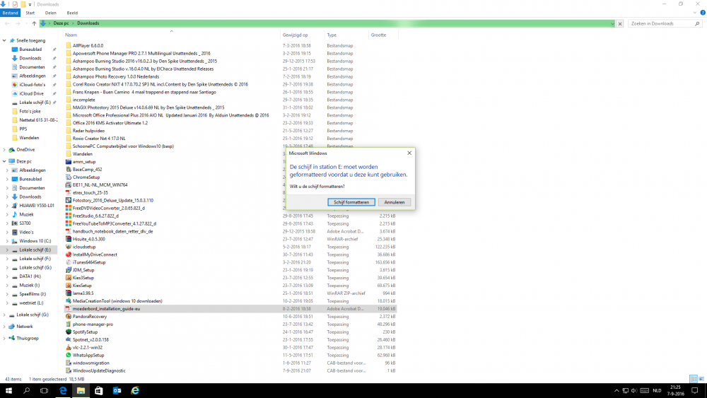

Na het installeren van de verjaardagsupdate van Microsoft vindt mijn computer een harde schijf niet meer.
In het Bios wordt deze wel herkend, maar windows nee hoor.......
Zie de bijlage met schermafdrukken.
Wie kan helpen met goede raad om deze schijf met belangrijke gegevens terug te krijgen.
Groet Joker15
  • Reacties 24

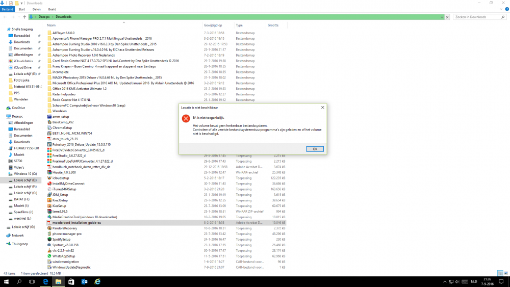

De inhoud van de harde schijf "Ë" wordt niet weergegeven.
Ik heb de schijf na lang proberen een schijfletter kunnen geven, was na update ook verdwenen !
Heb ook de schijf afgekoppeld en via USB (dockingstation (met voeding)) op zowel desktop als op een laptop aangesloten.
Krijg steeds de melding dat de schijf niet bereikbaar is en dat ik moet formateren.....
Zie scherm de schermafdrukken.

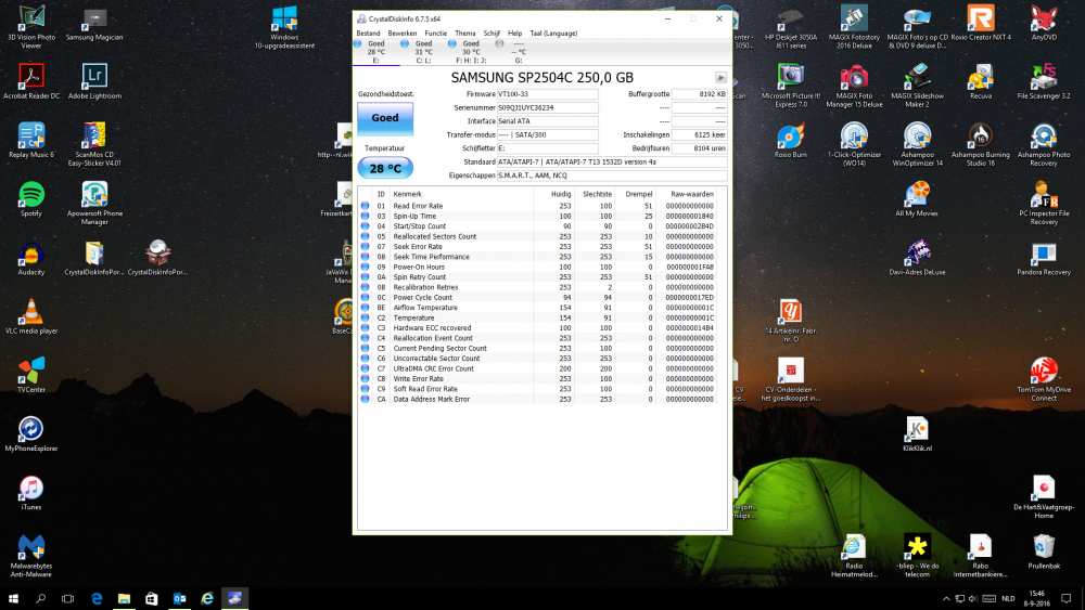

Download 520c07ffc7e11-CrystalDiskInfo-Canned.pngCrystalDiskInfo naar het bureaublad (het downloaden begint automatisch een vijftal seconden nadat je op de link hebt geklikt !! ).
  • Kies Nederlands en klik vervolgens op OK, nu wordt het programma uitgepakt in een nieuwe map op je bureaublad.
Aanvullende info over CrystalDiskInfo kan je bekijken in deze video.
4 uren geleden, joker15 zei:
Voor mij is de boosdoener schijf E, de SP2504C
Ja, dat weten wel al even. Je eerste schermafbeelding was een beetje misleidend omdat je daar de E schijf benaderde terwijl de inhoud van de Download-map nog getoond werd.
Volgens CrystaldiskInfodat is de E schijf nog in goede conditie. Dat weten we dan al vast. En dat is dan positief.
