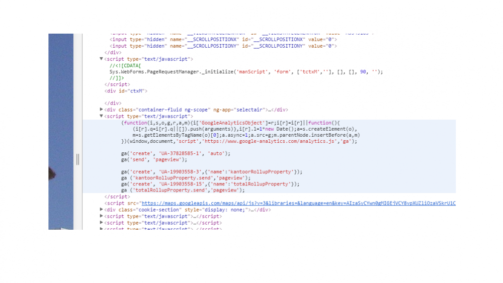

Op mijn website www.4disatravel.be staat een scriptje zoals je ziet in bijlage met twee verschillende tracking nummers van  Google Analytics.
Mijn nummer is UA-37828585-1. Dit nummer heb ik opgegeven in het CSM systeem. Dat ander nummer zal van de websitebouwer kunnen zijn.
Ik heb geen verstand van scriptjes dus weet niet of ik dit eigenlijk moet melden of niet.  Iemand een idee?
Alvast bedankt.
Groetjes
Patricia

het is me nog niet helemaal duidelijk, na de tekst van de support Google te hebben gelezen,  voor deze dummy zonder scriptkennis
er mag één exemplaar van de klassieke Analytics-ccode (ga.js) instaan maar zien jullie er ook twee of slaag ik de bal mis?
Even kort schetsen: de websitebouwer heeft  één hoofwebsite www.selectair.be gemaakt en 115 reisbureaus gebruiken dit CMS. Ik beheer 2 websites  www.4disatravel.be en www.condettatravel.be  maar mag niets van code aanpassen. De Google tagmanager is een goed idee maar helaas mag ik niet gebruiken.
ga ( create UA-37828585-1  ) De cijfertjes van Analytics voor eigen intern gebruik.
ga ( create UA -19903558-3    dit staat in de algemene website www.selectair.be maar dus ook in onze websites
op zichzelf geen probleem, die websitebouwer mag uiteraard zijn code erin plaatsen maar worden mijn cijfers correct verwerkt?
alvast bedankt!
Patricia
