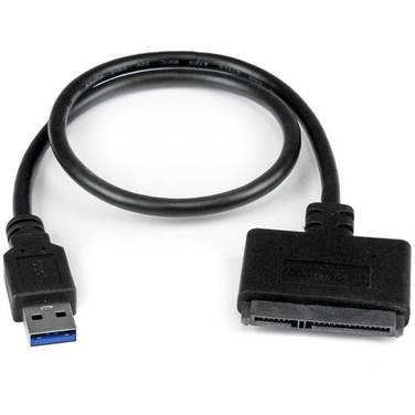

Gaat het echter om een laptop dan heb u een SATA to USB docking station of converter nodig.
Zo iets volstaat ook al:
Hartelijk dank voor de reactie.Ik denk dit een goede tip is.De kabel ging in een laptop me e sat aansluiting.Maar aan aan de kable zat verder geen voeding.De schijf komt uit een pc waarop nog data staat.Volgens de reperateur was de schijf kapot hij wilde niet meer opstarten.Doch ik wil nog graag data eraf halen vandaar dat ik een kabel heb gekocht die dus verkeerd is want er zit geen voeding op.(slecht voorgelicht door de verkoper).Ik heb inmiddels een andere kabel besteld.
