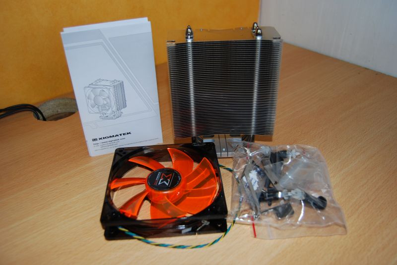

Als we het doosje uitpakken zien we dat het een volledig pakket is met alle nodige dingen.
In de doos zitten uiteraard het koel lichaam en de ventilator. Ook zijn de nodige bevestiging beugels voor socket 775 en Am2 meegeleverd.
Ook een duidelijke handleiding ontbreekt niet!
Ook heb ik er een speciale backplate bij gekregen voor bolt trough montage.
We zullen zien hoeveel beter dit is ter vergelijking van de normale manier van monteren en of het verschil heeft op de koelprestaties!
De bijgeleverde backplate is de Xigmatek Crossbow ACK-17751.

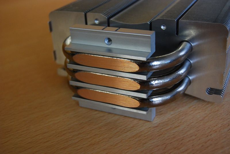

Het eerste wat me opviel was het overduidelijke gebruik van direct touche.
Of zoals ze het bij Xigmatek zelf noemen H.D.T. (Heat-pipe direct touch).
Dit zou voor betere prestaties moeten zorgen dan normaal.
Erg jammer is dat er in dit geval nogal veel groeven tussen de heatpipes zit, het is dus geen volledig vlakke onderkant.
Ik heb uiteraard gevraagd waarom dit gedaan was.
Ze gaven als reden dat hij sneller stuk zou gaan als ze de onderkant vlakker zouden maken, of de groeven zouden opvullen.
Helaas kost dit wat meer koelpasta, maar dit word er gelukkig genoeg meegeleverd.

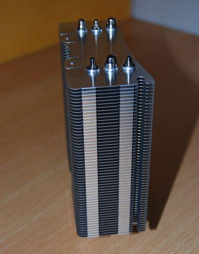

Zoals te zien was zijn er 3 heatpipes gebruikt om de warmte af te voeren naar de koelelementen.

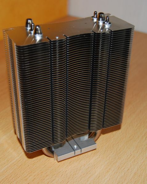

De koelelementen zijn wat verder uit elkaar geplaatst zodat de warme lucht er beter doorheen kan worden verplaatst.
Dit zou hem geschikter moeten maken voor “passief” koeler, zorg uiteraard wel altijd voor een goede airflow!
Aan de rechter zijkant zien we een inkeping voor de rubberen montage pluggen die de koeler vast houden.
Deze rubberen pluggen houden niet alleen de koeler vast maar zouden ook trillingen tegen moeten gaan.

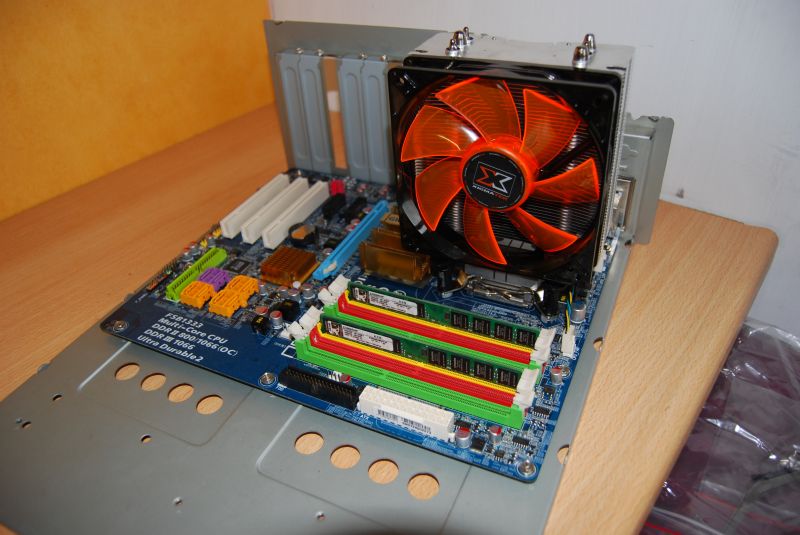

De montage ging zoals je het kan verwachten met de socket 775 pushpins.
Echter moet je wel opletten dat je de koeler beter daarna kan installeren, dit gaat toch makkelijker.
Zeker als de backplate er op zit! Als de koeler er op zit kan je dan namelijk de schroeven niet aandraaien!
Helaas kwam ik tijdens het monteren wel tot de conclusie dat de kwaliteit van de koeler enigszins te wensen over laat.
De koelelementen waren nogal buigzaam! En vooral bij het monteren van de koeler kan een element helemaal verbuigen!
Let hier dus erg goed mee op! Je kan ze zeker wel terugbuigen, maar toch jammer!

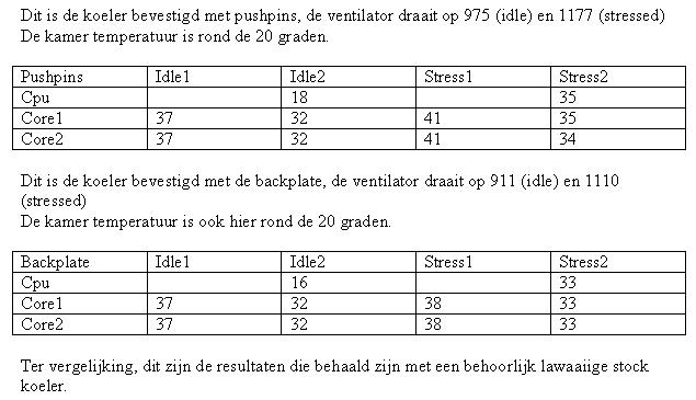

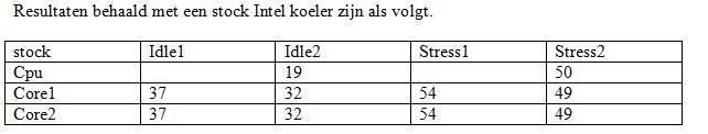

De metingen zijn gedaan zonder en met crossbow backplate.
Het temperatuur verschil in idle was nihil, in stress scheelde het 3 graden in het voordeel van de backplate.
