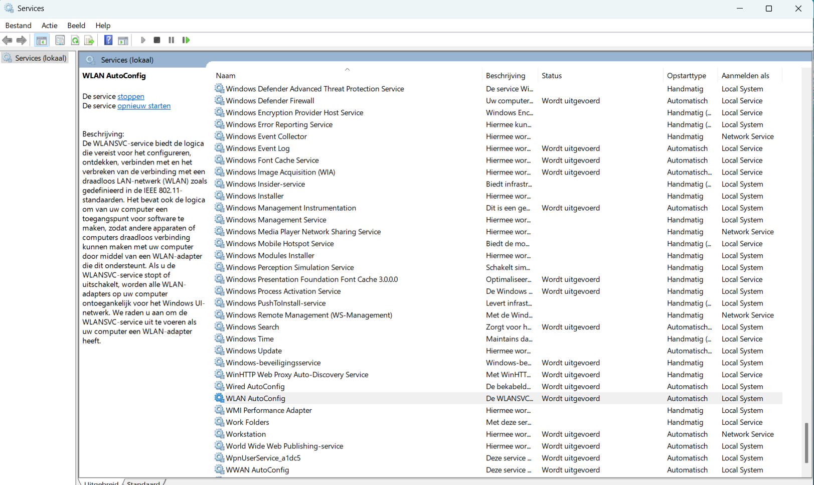

Manueel dan maar:
- via het zoekvak, typ "services.msc"
- een scherm "services" opent zich.
- de volgende services moeten staan op "wordt uitgevoerd", en het opstarttype moet "automatisch" zijn: WLAN AutoConfig en WiredAutoConfig.
Voorbeeld hierbij.

WLAN AutoConfig staat op wordt uitgevoerd en automatisch
Wired AutoConfig geen status en handmatig.
Moet ik die service starten?
U vroeg me waarom ik de mini toolbox niet op de laptop krijg. Ik kan het op m’n telefoon hebben maar hoe dan naar m’n laptop?
Ik merkte al eerder dat slepen niet werkt en ITunes ook m’n telefoon niet meer herkent.
WLAN: stoppen en opnieuw starten.
Wired: inderdaad, starten.

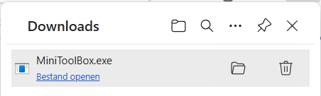

MiniToolbox: downloaden via en op een andere pc (met werkend internet), opslaan op een USB stick en die verbinden met jouw pc.
Nogmaals excuus. Dat had ik gedaan, toolbox. Zal het nog eens proberen.

de MiniToolBox is een internetsnelkoppeling. In ieder geval zoals ik het op een usb stick heb.
heb de twee aanbevelingen opgevolgd wat betreft de beide services.
helaas geen resultaat.
Dan is er toch iets verkeerd gegaan. de MiniToolBox is een uitvoerbaar bestand (.exe) en geen snelkoppeling.
Als je dat bestand gedownload hebt op een USB stick (er staat dan MiniToolBox.exe op), en die stick ingeplugd op de foute laptop, dan zou je dat bestand moeten kunnen openen en uitvoeren.
Dus: downloaden, die map openen (staat links van het vuilbakje, zie voorbeeld, het bestand dus niet openen, uiterst links), en dan het bestand  kopiëren naar je stick.
Staan beide services nu op "automatisch" en "wordt uitgevoerd"?
