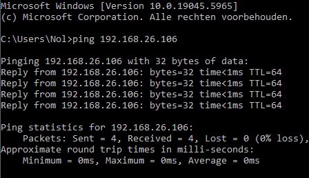

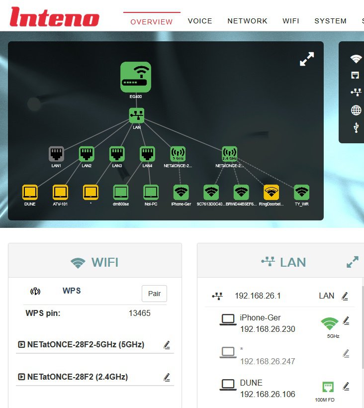

Ik zie die in het overzicht van mijn modem / router en ik kan hem pingen maar ik zie hem niet in mijn netwerk in Windows 10 en kan hem dus niet meer bereiken om bestanden over te zetten.

Als je op het > symbool klikt zie je de "service" die op dat toestel draait, bv. http, https, RDP enz.
Klikken op http/https verbindt je dan met dit toestel, in dit geval jouw Dune onder 192.168.26.106
Kan je hem daar benaderen?
