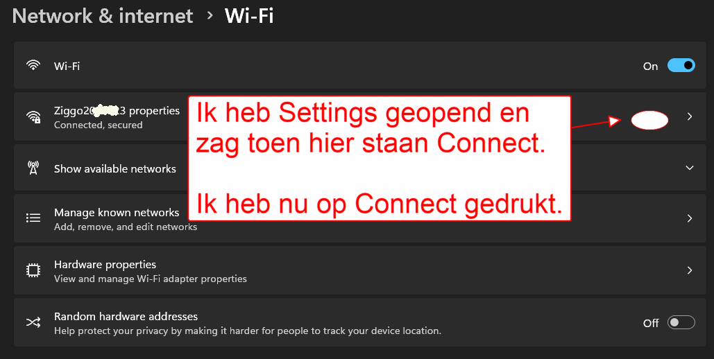

Ik heb zojuist Settings geopend, en heb daarna de tab Network & Internet, en daarna de tab Wi-Fi geopend.
Ik zag to mijn verbazing in dat het vak Ziggo2?????3 de button Connect nog niet geactiveerd was.
Nadat ik hiet op geénterd heb begon de computer verbinding te maken.
Zie de 2 afbeeldingen svp.

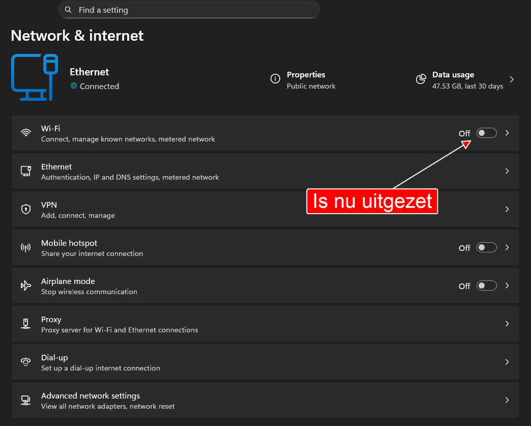

Je hebt nu Wi-Fi aangezet en dat is niet nodig als je met een kabel aan het modem of de router zit.
Zet Wi-Fi beter uit.
Public network is goed.

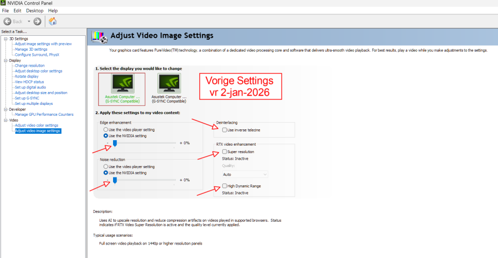

Hallo DCA, heel veel dank voor je hulp, vanmiddag een keer gespeeld, nu veel beter.

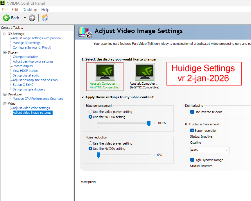

Inmiddels heb ik de NVIDIA Settings aangepast,
ik zou graag willen weten of deze NVIDIA Settings in orde zijn alstjeblieft?

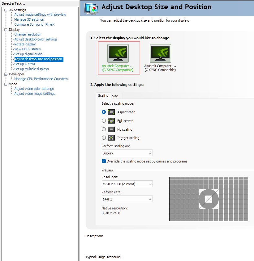

Ik heb binnen één uur 3 speedtesten uitgevoerd, zie alle afbeeldingen svp.
De verbinding is superstabiel zo, niks meer aan doen.
De instellingen van je videokaart is een kwestie van proberen, want dit kan per spel nog wel verschillen.

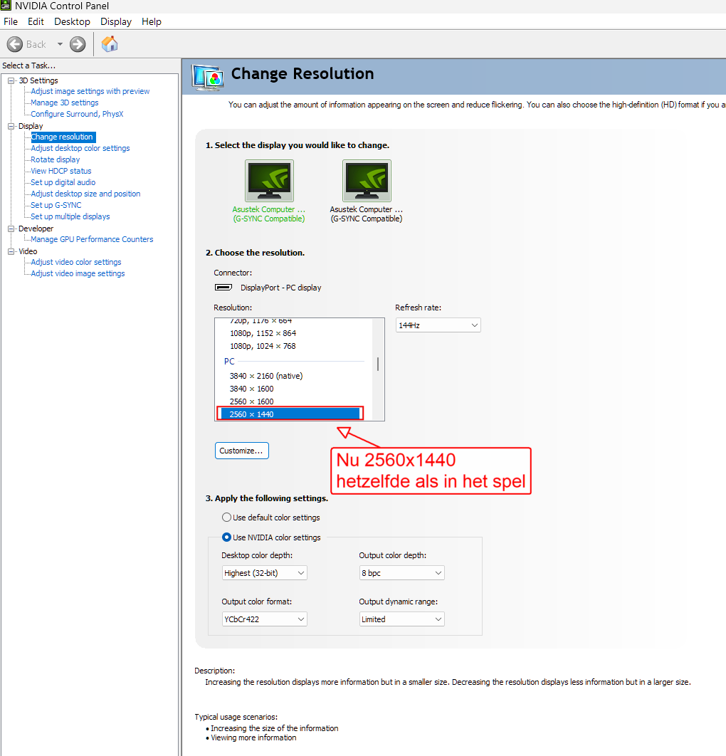

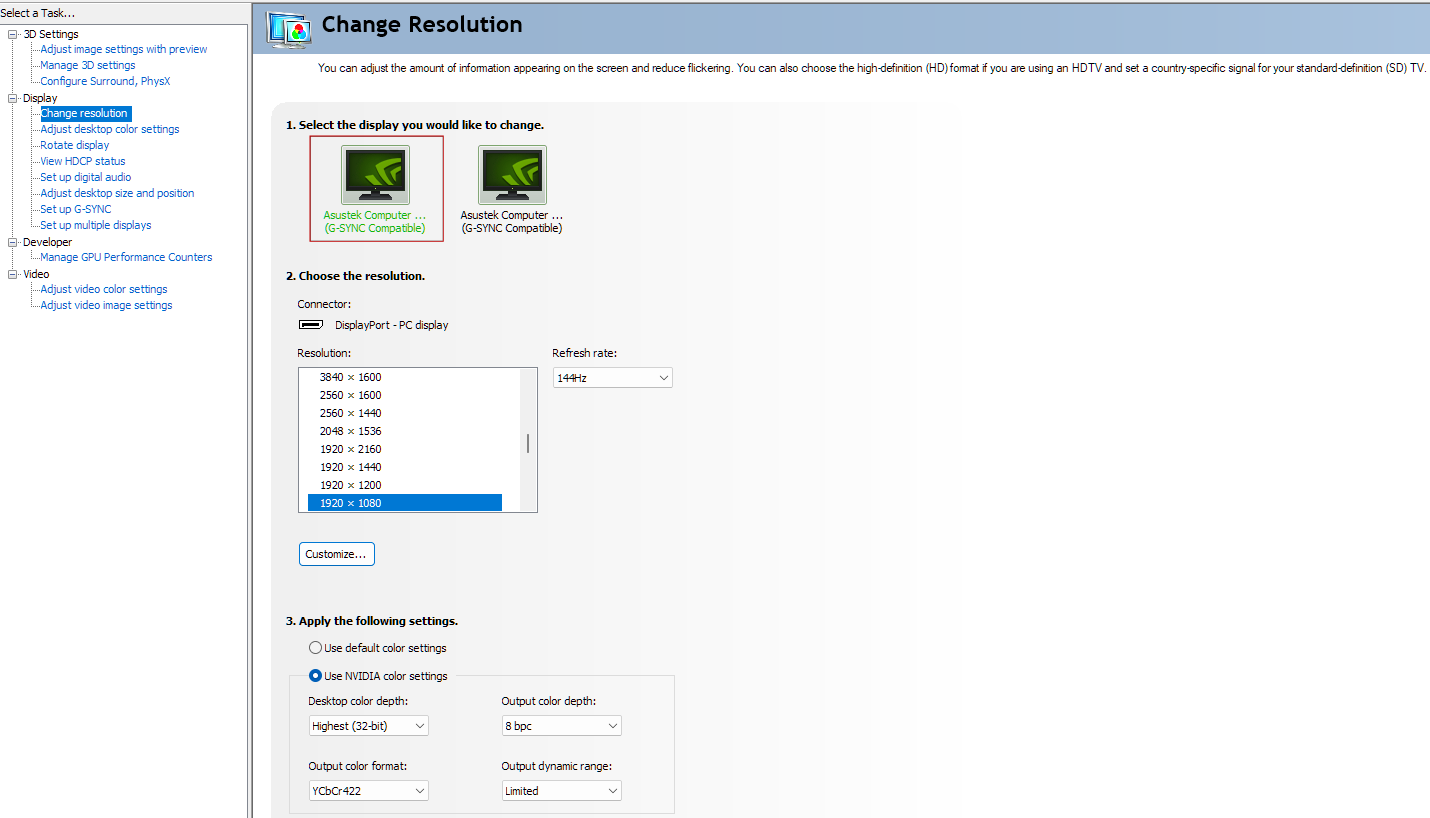

Maar waarom speel je maar op 1920x1080? De standaard resolutie van je monitoren is letterlijk 2 x zo hoog. Probeer daar anders nog wat in te wijzigen, kijken of dat nog effect heeft op het spel.
Hartelijk bedankt voor de hulp, het spel is nu veel stabieler. 😃
Ik heb op jouw advies de resolutie NVIDIA 'Change Resolution' op 2560x1440 ingesteld,
deze resolutie wordt ook in het spel gebruikt.
