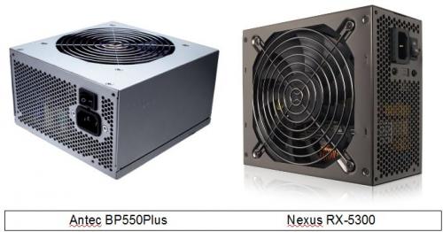

Antec BP550Plus versus Nexus RX-5300

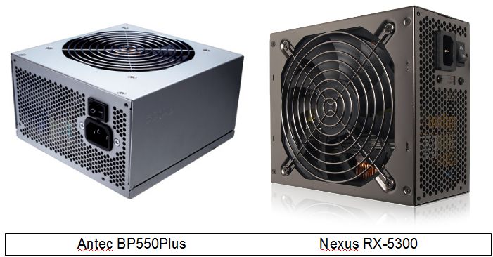

Uiterlijk
Dit onderdeel zal voor menig pc liefhebber niet zoveel belang hebben toch gaan we het uiterlijk hier even bespreken.
Beide voeding hebben gewoon het standaard ATX formaat en zijn niet lang wat wel eens voorkomt bij “speciale” voedingen (denk aan Zalman voedingen met een speciale koeling).
Zowel de BP550Plus als de RX-5300 zien er solide uit, en ze voelen idem aan.
De BP550Plus is grijs getint, en ze hebben een betere verf gebruikt dan bij Nexus, vreemd genoeg kwamen er na het inbouwen van de Nexus als krassen op, dit kwam nauwelijks voor bij de BP550Plus.
Dit is een klein detail, want hoeveel mensen halen hun voeding een paar keer uit de behuizing?

Beide fabrikant hebben een zeer degelijk product afgeleverd en dat voor een nette prijs!
Wil je een goedkope voeding die toch modulair is, en een modern systeem kan voeden dan zijn deze twee voedingen aanraders! De Nexus RX-5300 is wel 15 euro duurder dan de Antec BP550Plus maar dit is wel te verantwoorden. Je kan zeggen dat Nexus een luxere uitvoering van de BP550Plus heeft gemaakt.
De keuze is is aan jou, ga je voor goedkoop maar dan niet fluisterstil en met drie +12V rails, of investeer je 15 euro en ga je voor stilte en efficiëntere voeding?
Persoonlijk investeer ik liever iets meer, maar je krijgt er ook meer voor terug!
