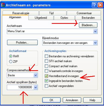

Wat je kan doe is dit:
Met winrar een rar bestand maken van alle bestanden van office.
Geeft de grootte aan van 100000000 want dat komt overeen met 100 mb
Dus 100 miljoen.
Nu brand je op cd tot het vol is en dan de volgende enz.
Je zet die nu in de cdrom.
De bestanden uitpakken op harde schijf van daaruit installeren.
Waarschijnlijk hebt je een gratis versie en in denk dat je maximaal 2 Gb kan comprineren. Hou hier rekening mee. Eventueel in 2 beurten doen.

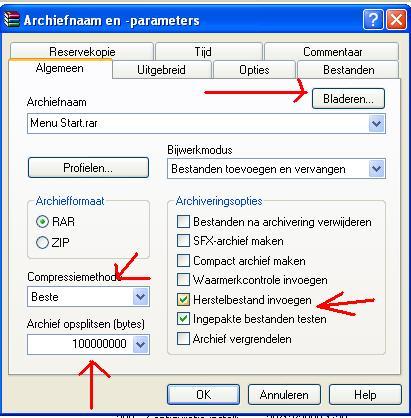

Dus 100 miljoen.
