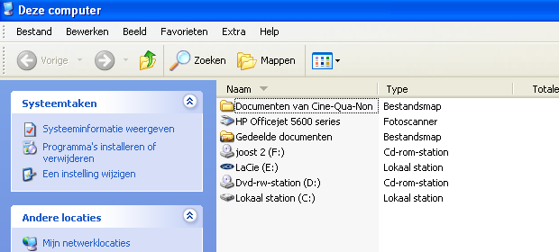

De enige harde schijven zijn die van de computer zelf. Ik heb geprobeerd een printscreen als bijlage toe te voegen: [ATTACH]7067[/ATTACH]) (de bijlage is nogal klein want het mocht maar maximaal 280 bij 620 zijn en ik wist geen andere manier dan deze)

Nee, ik kan de schijf niet openen. Dan geeft het dezelfde boodschap: 'De LaCie Setup Assistant kan geen LaCie drive vinden om te initialiseren, etc.'
Zoals je in het bijgevoegde plaatje kunt zien, herkent de computer de schijf weliswaar, maar leest ie 'm als een schijf van in totale grootte 9,99MB, en dat klopt natuurlijk niet. Heb geprobeerd om het gewoon te negeren en bv het een en ander te kopiëren van de documentenmap naar de LaCie schijf, maar dan komt de bovenstaande boodschap wederom in een pop-up. Het ziet er toch echt naar uit dat er nog iets geïnstalleerd/geïnitialiseerd moet worden. Maar hoe?
