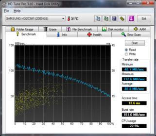

HDTune Benchmark:
We zien dat de HD203WI zeker moet onderdoen voor zijn 1TB broer. We hebben in het begin een mooie 100MB/s, in het midden hebben we nog 84MB/s en op het einde een 54MB/s. Dit is zowel voor het schrijven als het lezen van data op de hardeschijf. De toegangstijd is ook wat aan de trage kant met 16,2 ms. We zien hier dus geen echte prestaties om over naar huis te schrijven. Als we dan even het feit er bij nemen dat dit slechts een 5400rpm schijf is, dan worden dit in een keer super prestaties. De draaisnelheid van de schijf staat nu eenmaal evenredig met de algemene snelheid van de schijf. Als we even vergelijken met de F 1TB en de verhouding in rpm er bij nemen (7200rpm/5400rpm = 4/3): 100MB/s staat dan garant voor 133MB/s en 54MB/s word dan 72MB/s. Deze prestaties zijn zo dan zo goed als gelijk. Dit zijn dus wel prestaties om over naar huis te schrijven.
