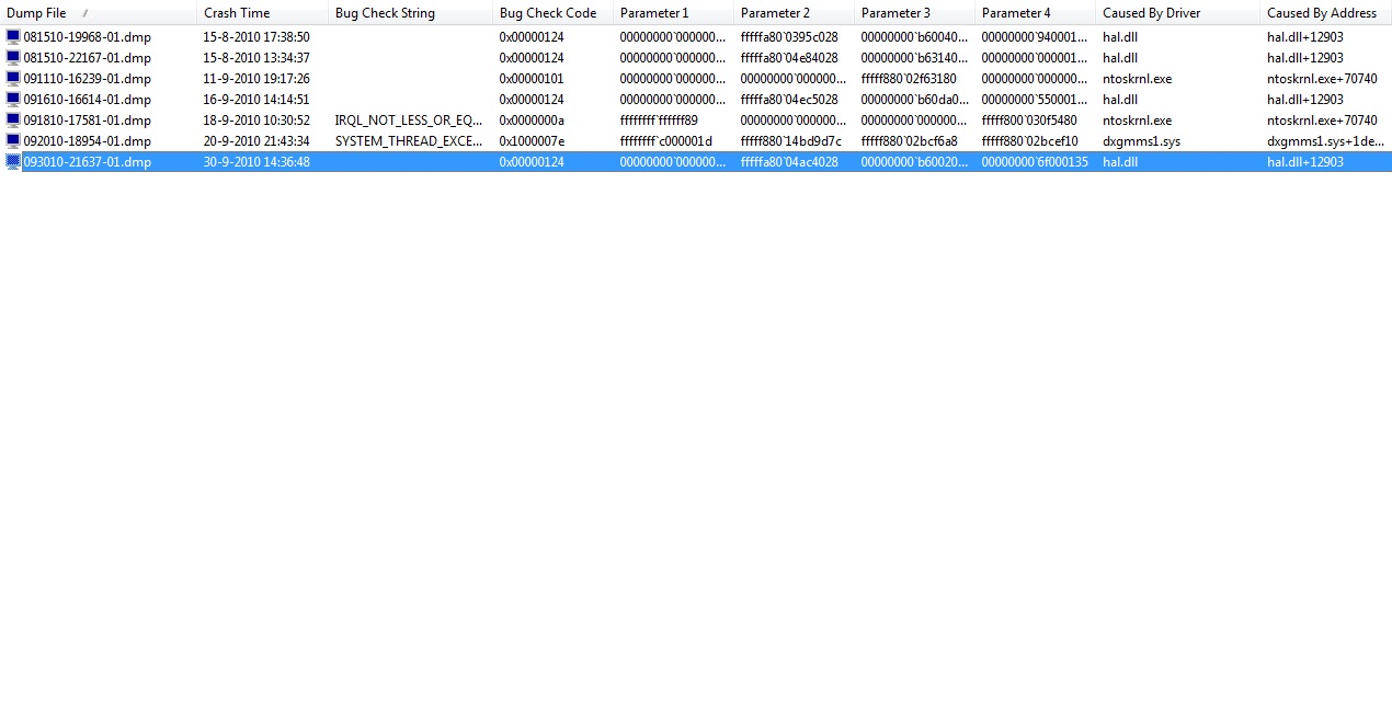

Ik heb sinds een tijd het probleem dat mijn pc uitvalt tijdens het gamen. Ik kan de ene keer langer spelen dan de andere keer voordat hij uitvalt.
Het volgende gebeurt er: Ik speel MW2 > (na 15min) scherm bevriest > raar zoem geluidje > krijg ik een blauw scherm, er staat dan iets van of ik dit al eerder heb gehad, ofzo. > dan herstart mijn pc (automatisch).

Kun je onderstaande eens even uitvoeren zodat wij weten wat de oorzaak is van die BSOD's?
Download Blue Screen View.
Start het programma op.
Je zal nu een overzicht krijgen van de laatste foutmeldingen en MInidumps(.dmp-bestand).
Dubbelklik op het .dmp-bestand dat overeenstemt met het tijdstip waarop je het laatste blauwe scherm kreeg.
Je zal nu een overzicht krijgen.
Geef in je volgende bericht de waarde van volgende onderdelen:
  • bug check string
  • bug check code
  • caused by driver
Goed er staan 7 crashes en er staan 2 bug check strings: SYSTEM_THREAD_EXCEPTION_NOT_HANDLED & IRQL_NOT_LESS_OR_EQUAL
bug check codes (dit zijn er 7 en een aantal verschillende): 0x1000007e, 0x0000000a, 0x00000124 (4x), 0x00000101
Caused bij driver: dxgmms1.sys, ntoskrnl.exe (2x), hal.dll (4x)
