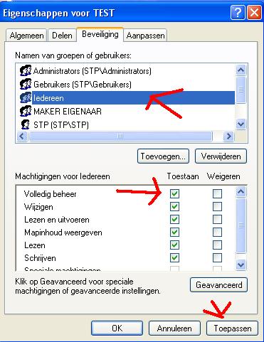

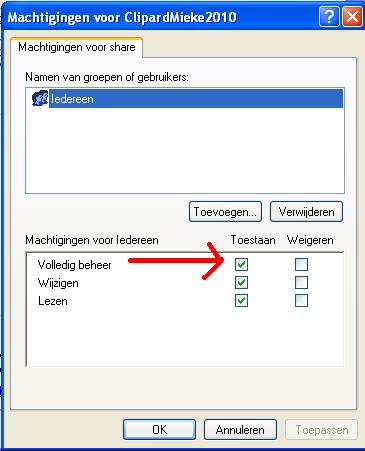

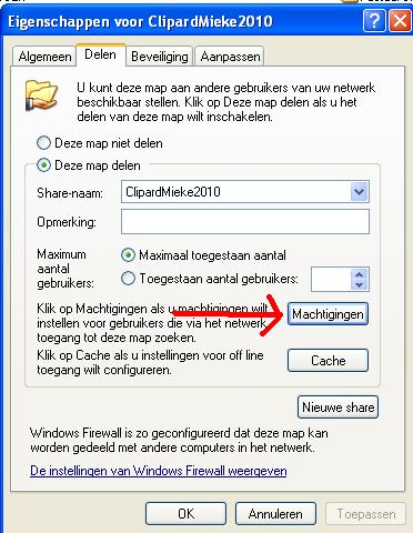

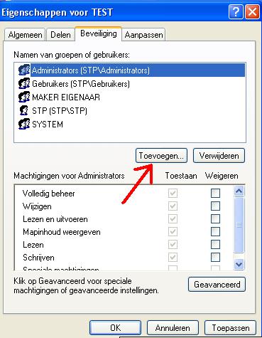

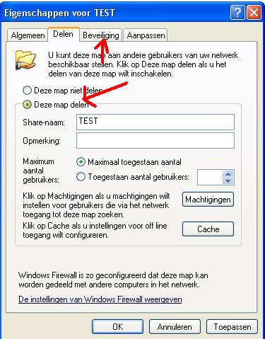

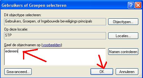

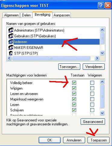

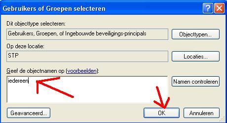

Nu moet je alleen de map op de juiste manier delen.
