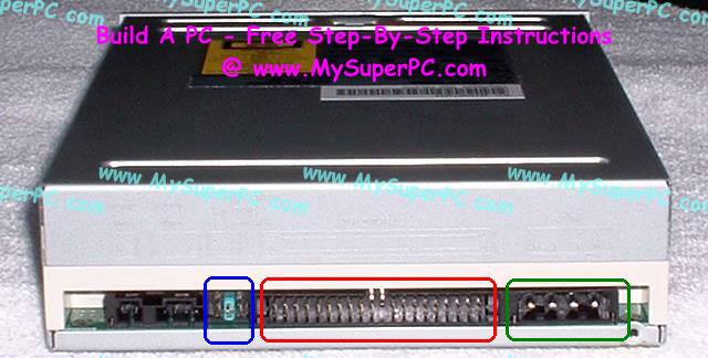

waneer ik pc opstart krijg ik Disk boot zoo iets
ik moet mij dvd opnieuw aansluiten maar ik weet niet hoe
want ik denk dat er kabel verkeerd verbonden
kun je me foto laten zien hoe ik moet doen
dank u
Standaard wordt een cdrom of dvdrom als master klaar gezet.
Maar als je een brede grijze (soms zwart) kabel voor gebruikt en je hebt ook een harddisk op de zelfde kabel dan moet je de dvdrom als slave zetten.
Achteraan ziet je een vakje met 8 pinnen maar ook een plastiek element.
Bovenop de dvdrom ziet je hoe je slave moet zetten met dat plastiek element
Blauwe kleur bij afbeelding
Gaat het hier om een sata geval dan maakt het niet uit waar je aansluit.
In beiden gevallen moet je wel stroom aansluiten.
